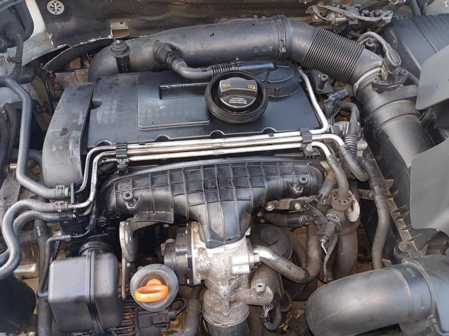

Salutare tuturor,
Log de pe passat 2.0 TDI 2007:
2 Faults Found:

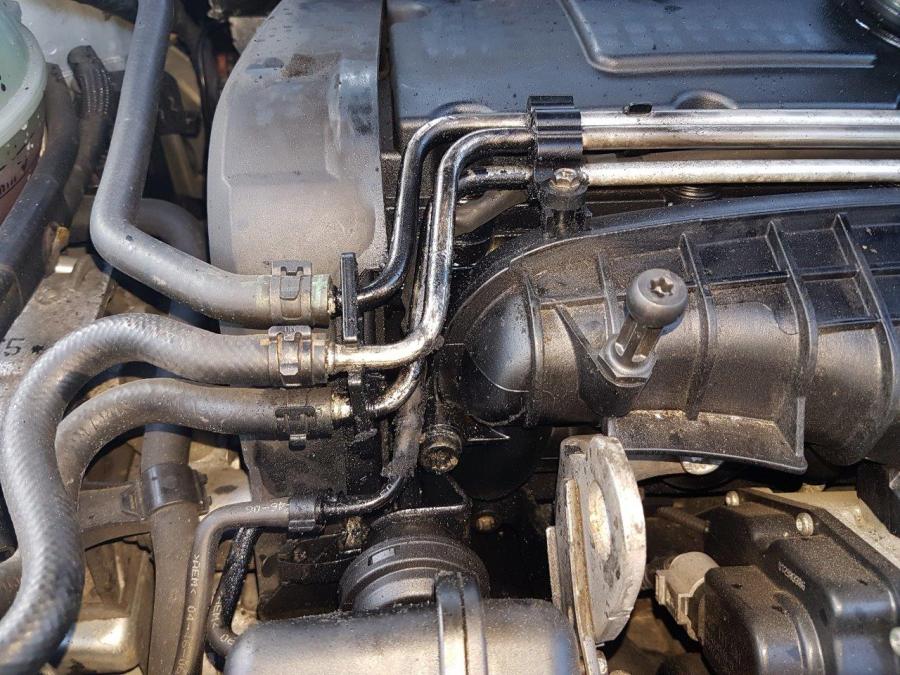

Prima eroare vad ca a fost si mai sus comentata, dar nu stiu daca e legata de eroarea care urmeaza dupa ea. La aparitia erori masina nu se mai accelereaza, iar in bord se aprind 2 martori: check engine aprins si cel de bujii care se aprinde intermitent. Daca se opreste motorul, eroarea dispare si masina merge normal pana cand se acceleaza si reapare.
Masina a fost la un service si i s-a sugerat schimbarea galeriei de admisie pentru ca suspecteaza ca aceasta este crapata si pierde presiune/ulei - am atasat 2 poze.
Modificat de vaurel
vlahdacoroman
Verifica turbina,face presiune prea mare si ecu intra in limp mode ,sa protejeze motorul,dupa repornire se reseteaza,ai ulei pe admise poate proveni de la uzura lagarelor de la turbina,trebuie verificata toata admisia si furtunele,verifica si furtunele mici de vacuum si actuatorul turbinei,sa faca cursa intreaga si sa nu aiba membrana sparta.
Verifica senzorul MAF si cablajul,daca e ok,schimba debitmetru.
Daca motorul consuma ulei atunci turbina baga ulei pe admisie,daca nu consuma verifica admisia sa fie etansa,posibil garnitura,nu stiu daca e fisurata,dar trebuie verificata.
Modificat de vlahdacoroman

Cred ca dau foc masinii!:banghead:  Am schimbat EGR  si acum au aparut alte defectiuni care pana atunci nu existau! Ca simptome: porneste fara probleme, merge ok pana cand trebuie sa trag mai tare de el (demeraj mai in tromba, inceputul unei pante (cam de la 3000 de ture in sus) se aprinde intermitent martorul bujie si pierde  puterea. Daca opresc motorul si dupa 1-3 minute il repornesc, martorul nu mai arde, revine si puterea...pana la urmatoare forjare! Am testat si sters de mai multe ori defectele...apar aceeasi , in aceeasi ordine la cateva secunde distanta:
16251 - Control de presiune turbo
          P0299 00 [248] - domeniul de control nu s-a realizat
          MIL aprins - intermitent - Confirmat - Netestat deLa stegere de memorie
             împrejurari cod
                    Starea defectului: 00000001
                    Priorit.defectului: 2
                    Frecv. defectului: 2
                    rulaj: 157307 km
                    Data: 2072.14.31
                    timp: 11:37:04
13170 - Debitmetru aer-G70-  semnal neplauzibil
          P0101 00 [120] - -
             împrejurari cod
                    rulaj: 157309 km
                    Data: 2072.14.31
                    timp: 11:39:17
16581 - Bank1-Sonda1
          P2297 00 [120] - tensiune prea mica in regim de frâna de motor
             împrejurari cod
                    rulaj: 157309 km
                    Data: 2072.14.31
                    timp: 11:39:47
Precizez ca inainte am avut alte erori gasite care au dus la schimbarea EGR (avea supapa sparta efectiv), iar dintre  erorile de sus era prezent doar ultimul...care acum a reaparut.
Toate mufele care au fost desfacute in timpul operatiunii de schimbare a EGR au fost verificate si curatate cu spray de contacte.
Ma poate ajuta cineva cu o parere...sfat ?
vlahdacoroman
Pentru prima eroare,verifica tot ce inseamna furtune de vacuum,pare ceva furtune montate aiurea(posibil cand au schimbat egr)sau actuatorul de la turbo e defect.
Eroarea cu MAF...verifica sa fie filtru de aer curat apoi sa nu traga aer fals pe undeva,(tubulatura admisie)....verifica mufa si cablaj debitmetru,daca e ok schimba MAF.
Ultima eroare se refera la sonda de oxigen,si pare sa fie in legatura cu MAF ,indica scurgeri de aer(sau trage aer fals)ar trebui sa se auda daca asculti atent.
Intre MAF Si senzorul de oxigen este un traseu neetans,verifica acest aspect.Apoi verifica mufa si cablajul,eventual si senzorul.
