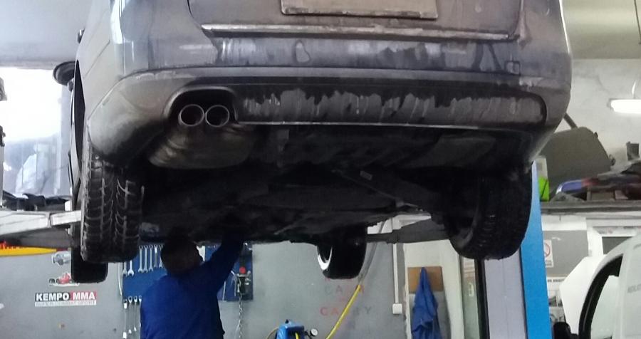

Am schimbat senzorul de temperatura acum o saptamana, iar dupa 2 zile de mers cu masina mi a reaparut eroarea. Tin sa mentionez ca pretul senzorului este destul de piperat si nu as vrea sa l mai schimb. La mufa senzorului nu s au uitat. Posibil sa fie oxidata si de aici sa mi dea si eroarea de intermitent ?
Multumesc !
Senzorul era undeva pe la motor. Chiar langa scutul masini ? voi atasa o poza.
Modificat de Dragos24x7
Ai inlocuit senzorul gresit,B1 S3  e intre catalizator si dpf
8 - Exhaust gas temperature sender 3 -G495-
Modificat de EEXCALADE
Am atasat o poza cu senzorul respectiv.
Daca nu ma insel este acela de care ati mentionat. Senzorul era pozitionat pe zona tobei de esapament.
Cel ce trebuia inlocuit e la catalizator ,deasupra motorului
Schema de mai sus nu e destul de clara ?
P.S. La toba de esapament nu sunt senzori
