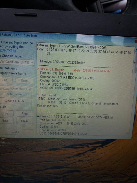

Erori aparute golf4 tdi 90 cp. Am scos mufa de la debitmetru nicio schimbare la fel nu trage. Trage mai bine cand se incalzeste.
instalatie electrica sau debimetru...dar cel mai bine faci un log si posteaza aici

Simptome: Cand pun contactul nu se aprinde Check Engine si Bujia, invarte dar nu porneste. Astazi cum s-a mai incalzit a trebuit sa pun contactul de vreo 15 ori pana sa se aprinda, cand e ger merge din prima sau maixm 2-3 ori. Am tot cautat dar nu am gasit un raspuns, masina a mai avut aceasta problema acum vreo 5-6 ani cand era la taicamiu, el a zis ca a fost ceva de la ECU motor, dar nu stie ce, a depistat foarte greu. S-a mai intalnit cineva cu problema la BKD?
Salut!
Revin cu informatii, se pare ca e ceea ce ma temeam: ECU defect. Din cauza ca a mai fost desfacut si nu a fost sigilat bine a intrat apa si s-au oxidat ceva contacte si trasee. Cel la care am fost mi-a dat doua variante: reparat sau inlocuit cu unul din dezmembrari pentru care garanteaza ca nu voi mai avea probleme. Pretul pentru reparatie (600 ron) ar fi sub jumatate fata de inlocuire + programare (1500 ron), dar nu garanteaza pentru el. Nu prea stiu ce sa aleg. Cum vi se par preturile?
cel mai bine iei altul,al masini este deja compromis si poti avea probleme pe viitor...un pic cam piperat(1500ron)...tinand conta ca un ecu de O2 este 100euro hai zi 150euro cu indulgenta.
am schimbat debitmetrul, la fel face nicio schimbare.
esti sigur ca instalatia este ok...verifica firele
cum as putea sa verific daca vine curent la debitmetru fara aparat de masura?
