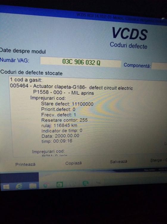

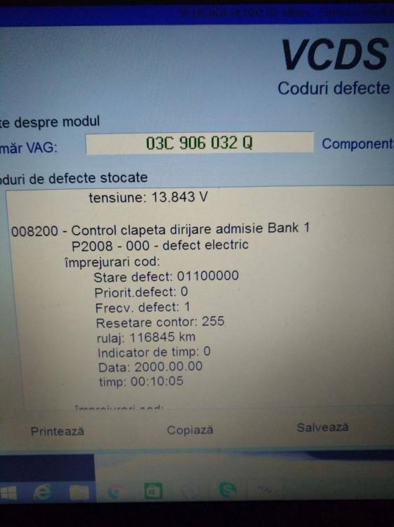

Am si eu o nelamurire legata de cele 2 erori aparute in urma scanarii cu VCDS": vw golf 5 1.4 TSI 103kw 2009 cod motor BMY
 ce as putea sa fac: unde sa caut sau sa merg la un service?
 005464 actuator clapeta G186 defect circuit electric
             P1558- 000--MIL aprins
            inprejurari cod:
               Stare defect:11100000
              priorit defect 0
             frecv defect 1
             resetare contor 255
             rulaj 116845
si codul 2
08200 control clapeta dirijare admisie Bank 1
            P2008--000 defect electric
mentionez ca masina porneste sta la relanti, are fluctuatii de ritm si nu se tureaza, ce imi recomandati multumesc
Modificat de muresanstanciu

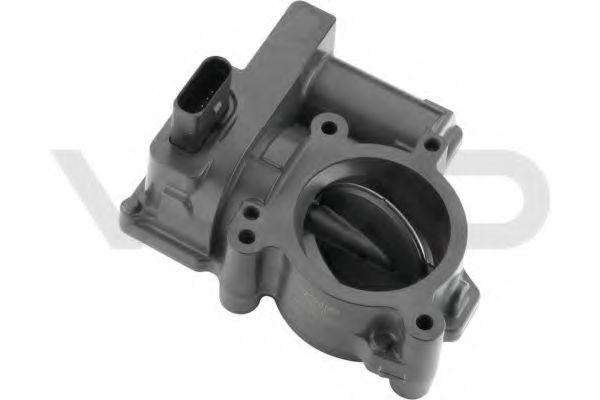

3 minutes ago, spido said:
Clapeta de acceleratie defecta.
ok, la masina au fost schimbate filtrele, au fost scoase mai multe mufe si repuse pt ca sa umblat pe la capac, ma gandesc poate trebuie recalibrat ceva la admisie?
Daca problema a aparut dupa ce s-a umblat pe acolo ,verifica sa fie bagat conectorul in clapeta de acceleratie,sa nu fie cablaj rupt..etc.
Adaptare clapeta se face doar daca o dai jos,o cureti..
ok multumesc pt info., o sa ma uit pe acolo si o sa revin mersi

Acum cateva zile, pornesc masina, dupa o noapte foarte rece, porneste cam greu, alternatorul invartind de vreo 4-5 ori pana a luat-o. Porneste, stau 2-3 minute pe loc dupa care plec, merg cam 2 km si opresc la un magazin. Dupa ce-mi fac treaba la magazinul respectiv, ies, bag cheia in contact si apas direct pentru pornire (fara sa mai stau sa se stinga martorii din bord). Porneste, insa imi da pe BC ceva eroare "Steering wheel column bla bla". Opresc motorul si pornesc din nou, nicio problema. Nu mi-a mai aparut niciodata eroare aia nici inainte de evenimentul asta, nici dupa. Am scanat cu vcds, postez aici o poza sa vedeti si voi despre ce e vorba si sa va dati o parere. E posibil sa fie de la baterie? Ca mi-au spus si la reprezentanta ca bateria ar trebui schimbata ca nu mai tine curentul in ea...
Buna seara, revin cu problema mea legata de cele 2 erori aparuta la golf 5 1.4 tsi 103 kw, am incercat pe la mufe dar nimik tot oscileaza relantiul si la turatie se aude un fasait in zona admisiei, 16388993_1351263768282007_1133477550_o.jpg16409905_1351263774948673_566655257_o.jpg
Actuator clapeta acceleratie defect.Vezi daca se poate desface..(unele sunt capsulate) ..si curata.
Daca nu-schimbi clapeta.
unde ar trebui sa curat?00830148001255.jpg e ok poza?
Partea in care intra conectoru..e un capac de plastic in care este motorasul de actionare al clapetei si senzorul care citeste pozitia ei.Acolo e problema.
