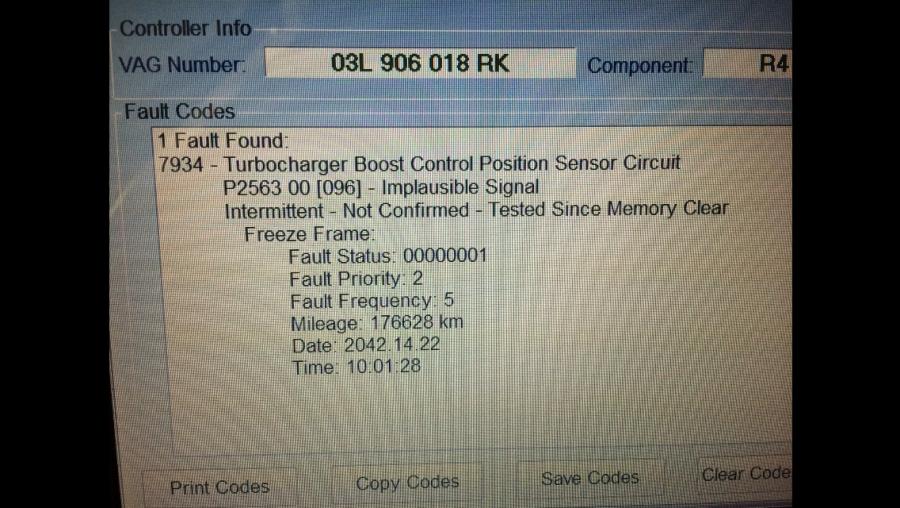

Buna seara, pt un passat 2013 2.0 177, nu are limitari de putere, nu atentionari aprinse in bord doar la relantiu s-a aprins de doua ori ,  pt cateva secunde ,intermitent ,becul spirala , cel de la bujii, de fiecare data temperatura exterioara era cu minus.
La scanare a aparut eroarea respectiva, are idee cineva despre ce ar fi vorba? Masina merge normal
multumesc
capsula de la turbo ar trebui inlocuita.

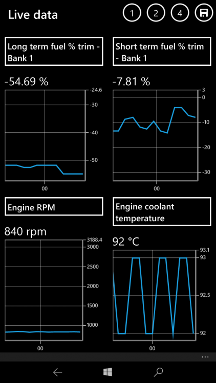

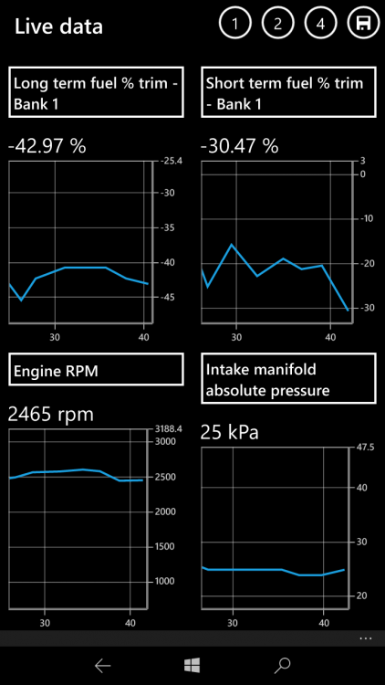

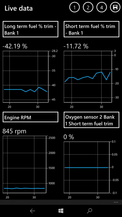

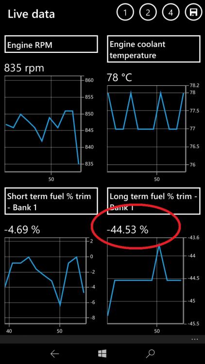

Salut, am si eu o problema (cred).
In imaginea atasata parametru incercuit nu este prea mare?
Motor AUB 74KW benzina +GPL
Ai avut ceva problema cu mașina?Mașină taie din alimentare  sa revină pe valoare normala.posibil ai ceva problema legata de alimentare...După o analiza...mașina taie din alimentare... ( și nu de acuma,e de ceva vreme).verifica admisia.filtru de aer.și valoare pe senzorul de O2.
Modificat de tttrix

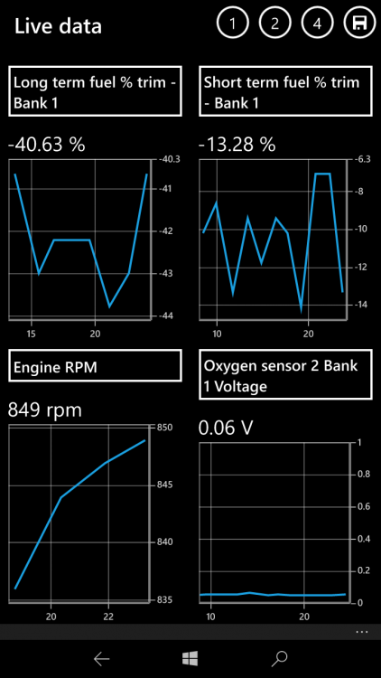

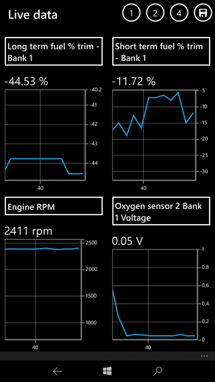

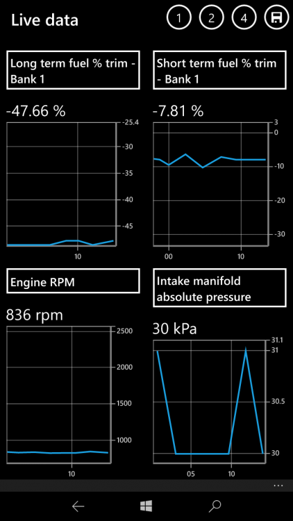

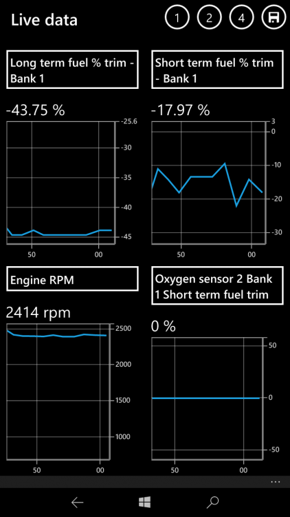

Salut, si multumesc pentru replay,
masina nu (pare) sa imi taie "gazul" (nici pe benzina nici pe GPL); spun asta pentru ca nu am problem nici la turatii ridicate (5-6000 RPM).
Nu stiu ce sa zic; o data pe luna imi apare si eroare in bord, dar nu se aprinde check engine-ul. Maine ma uit pe laptop acasa si postez eroarea (acum sunt la munca).
Voi mai face un log si cu valorile senzorului O2.
Modificat de gmarius86

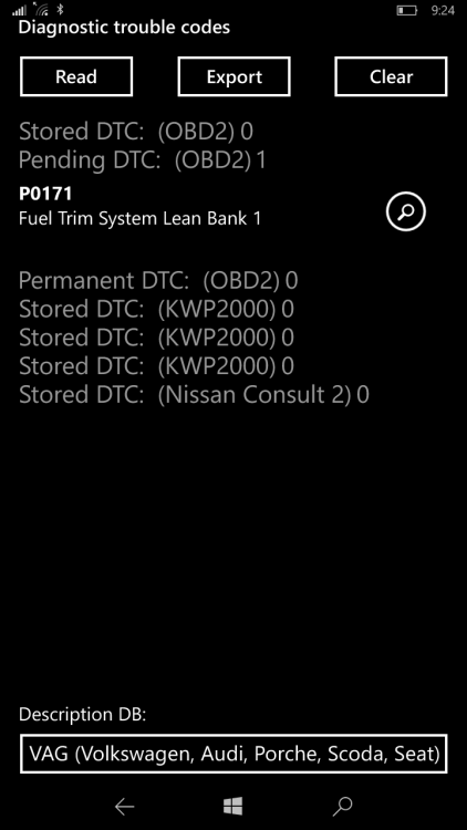

cel mai bine, posteaza exact eroarea stocata

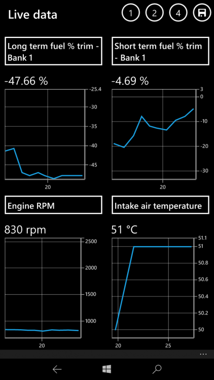

salut, eroarea stocata (pending):

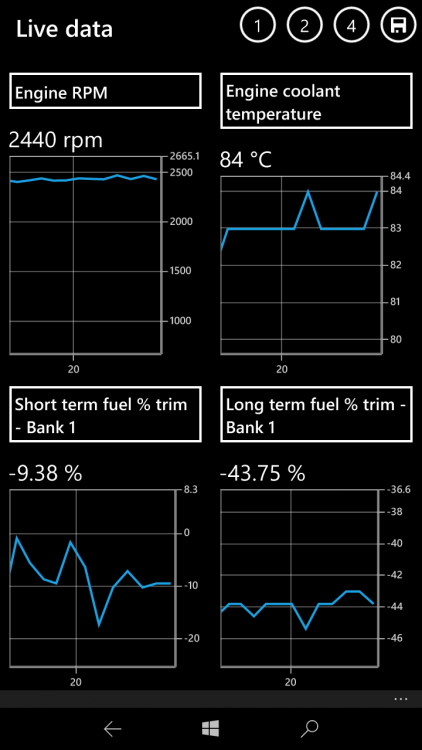

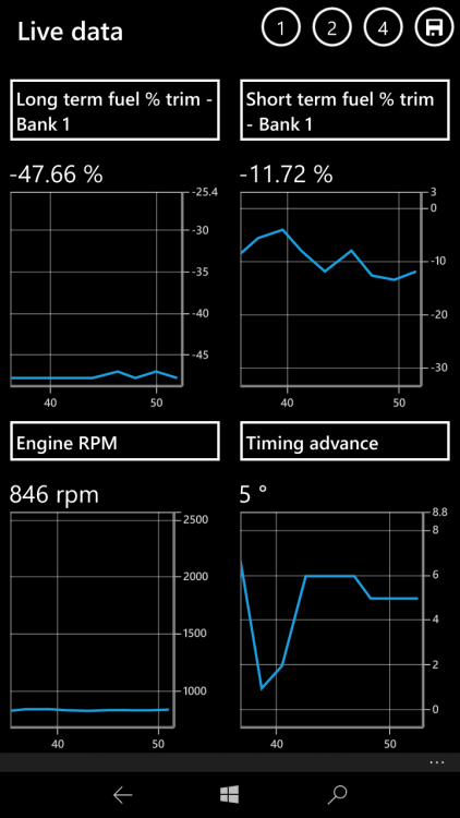

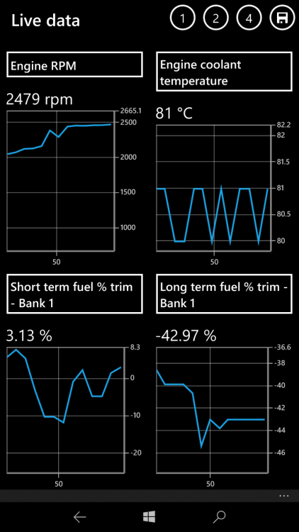

alte log-uri:
mai mentionez ca toate acestea sunt cu carburant GPL.
salut si multumesc pentru răspuns.
nu stiu daca motorul acesta are debitmetru, iar despre aer fals, ce metoda recomanzi pentru depistare?
pe partea de evacuare nu cred ca am problema pentru ca asta toamna am schimbat tot ansamblul de evacuare: Racord flexibil, tobe, coliere.
acum m-am uitat in semnatura ta, ca au AUB - nu are debitmetru
Și mașina Cum se comporta?ai relanti ok?postează o poza cu  senzorul de O2  cu mașina calda.el ar trebui sa oscileze..0,1- 0,9 V  la tine pare mort.cu 0,06. (Sau încă nu e în circuit sa mă exprim pe înțeles. ,adică nu ii citeste valoare calc de bord si nu da comanda pt ajustare).încearcă sa creezi un vaccum cu un furtun de aer scos și vezi ce se întâmplă sau prin orificiu sa dai cu spray de pornire.ar trebui sa ai o variație pe senzor.
relantiul fluctuează undeva la +- 20 rpm tot timpul, câteodată apar si fluctuatii mai mari, vizibile pe turometru, de scurta durata.
accelerarea din pozitie de relanti mi se pare intarziata (poate este doar o impresie gresita).
cu benzina de 95, la temperaturi sub 5 grade porneste greu (învârte vreo 5 secunde sau mai mult); cu benzina de 99 pornirile sunt mai rapide.
cam asta ar fi comportamentul masinii. Altfel in mers nu am probleme.
voi face un log si cu vcds (grafic) cu parametrii lambda, temperatura, rpm si mai vad ce voi putea adauga pe grafic.
deocamdată mulțumesc pentru ajutor/sfaturi.
