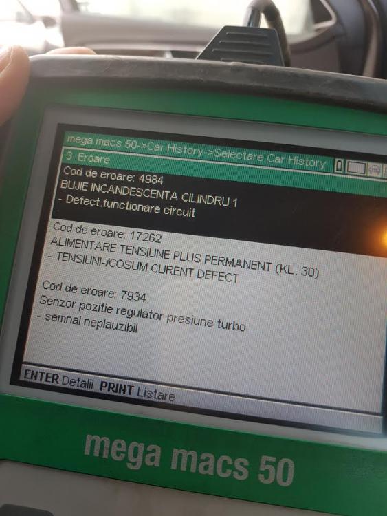

Buna ziua. Detin un Audi a3 sportback 2.0tdi 103kw 140cp (2009 cod motor cbab). Dupa o diagnoza cu vcds am urmatoarele erori:
1.Ventil de comutare pentru racire -EGR-N345 - intrerupt/scurt la masa.
2.Supapa magnetica reglaj presiune turbo -N75- defect.
3.Supapa recirculare gaze evacuare - N18- defect functionare
4.Releu incalzire antigel de putere mare - J360 - scurt la plus
5.Releu incalzire antigel de putere mica - J359 - scurt la plus
6.Lampa de control filtru de particule- K231- defect functional
7.Lampa indicator defecte - K83- defect circuit electric
8.Lampa semnalizare preancalzire -K29- scurt la plus.
Astept pareri din partea cunoscatorilor a cauzelor si eventual o posibila remediere a lor. Va multumesc anticipat!

Cam fals pun problema cei din service,actuatorul e dus....schimba-l,nu e scump,oricum daca tensiunea e slaba ai fi avut alte erori ,clar.
La astfel de motoare problema cu actuatorul este arhicunoscuta,colegul de mai sus deja ti-a recomandat cum se schimba.
Propun o diagnoza la cineva care chiar stie cu ce se mananca ....o parere nu strica in plus.
Recomand schimbare actuator electronic,fara demontat turbina,calibrare,verificare geometrie apoi cu un log ptr tutbina.

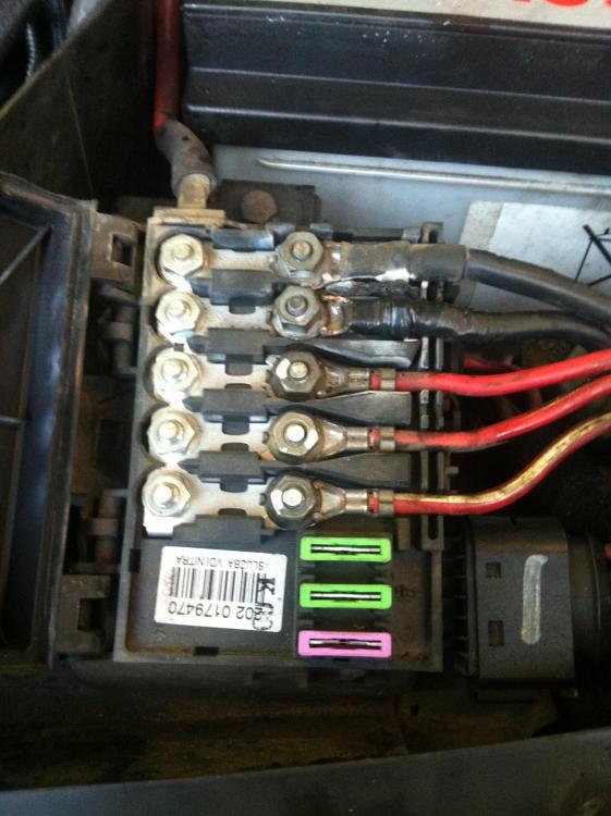

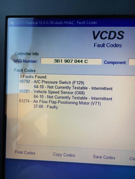

Am un Seat Alhambra 1.9TDI. Azi am montat un incalzitor suplimentar reconditionat si pompa de recirculare tot reconditionata. Se pare ca functioneaza, scanarea a dat fara erori, il mai monitorizez miine.
Insa, in urma lucrarii, cind pornesc masina imi pilpiie ecranul climatronicului si am urmatoarea eroare:
Address 08: Auto HVAC        Labels: 7M3-907-040.lbl
   Part No: 7M7 907 040 E
   Component: CLIMATRONIC MPV GP  0005
   Coding: 00010
   Shop #: WSC 00020
1 Fault Found:
00792 - A/C Pressure Switch (F129)
            35-00 -  -
Compresorul de clima l-am schimbat acum 6 luni si a functionat OK.
Sa fie o coincidenta ca a aparut aceasta eroare tocmai acum lucrind la partea de incalzire?
Am gasit pe un post a lui ANDRUSEL din 2010 la aceasta eroare urmatorul raspuns: "2.00792 - A/C Pressure Switch (F129)- senzorul de presiune la instalatia de AC,probabil nu mai are freon in instalatia de climatizare(ii mergea AC vara bine ?) sau ceva contacte la mufa de switch."
Mufa de switch este mufa electrica de pe circuitul de clima? Cred ca sint doua (pe joasa si pe inalta presiune) sau trei...
Sau mi-a venit o alta idee, citind la Silvian91imAuto in 2013: "Am facut o diagnoza cu VAG-COM si-aparut 00792 - A/C Pressure Switch (F129) 35-00 pe modulul de climatronic.Am verificat sigurantele, toate ce aveau fulgul de nea atasat pe panoul semnificativ... nu le-am numarat ...3, 11, 12, 13, 16, 19, 21 le-am scos una cate una si verificat vizual."
La un moment dat,s-a incalzit un fir pe care l-am vazut fumegind, cel cu izolatie din cutia ce este in fata baterie , al doilea de sus in jos din imaginea atasata.
Ar putea fi careva siguranta? Ce sigurante ar trebui sa verific?
Un circuit cu consum mai mare, firul respectiv s-a incis,posibil de la montarea incalzitorului,cauta un circuit cu consum mai mic si alimenteaza de acolo.
Sterge eroarea si vezi daca mai apare....
S-ar parea ca ai dreptate. Masina fiind in hala pe cric, la 15 grade,nu a mai pornit incalzitorul.
Am desfacut firul care s-a incalzit, am mai strins mufa si am pus banda izolatoare, deoarece incepuse sa se topeasca izolatia, apoi am strins surubul la loc.

1 Fault Found:
005635 - Internal Control Module
               P1603 - 006 - Failed Self-Test - Intermittent
             Freeze Frame:
                    Fault Status: 00000001
                    Fault Priority: 4
                    Fault Frequency: 1
                    Reset counter: 39
                    Mileage: 287086 km
                    Time Indication: 0
                    Date: 2000.00.00
                    Time: 16:50:10
             Freeze Frame:
                    RPM: 0 /min
                    Torque: 0.0 Nm
E o problema interna la ECU, probabil se rezova cu o resoftare sau inlocuire
