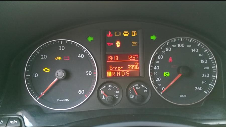

La masina din descriere, am o problema de care nu-mi dau seama si care are urmari in ceasurile de bord. Uneori atunci cand am un martor aprins in ceasuri, de exemplu cel de centura, atunci cand semnalizez, cand am pilotul pornit etc. imi raman semi-aprinsi mai multi martori de bord, la semnalizare se aprind si se sting o data cu semnalizarea.. Cand semnalizez stanga se aprind jumatate din toti martorii, cand semnalizez dreapta se aprinde cealalta jumatate. Uneori imi apare si mesajul "Error" in locul kilometrilor.
Am facut o diagnoza cu un VAGCOM 15.7 in momentul in care imi apare "Error" si aceasta este urmatoarea:
Address 44: Steering Assist        Labels: 1Kx-909-14x-44.clb
   Part No: 1K1 909 144 L
   Component: EPS_ZFLS Kl.069 H07 1806
   Shop #: WSC 02069 000 90108
   VCID: 347F0A8BCE3B9AA2CB68EA5-8060
1 Fault Found:
00750 - Warning Lamp
            013 - Check DTC Memory - Intermittent
             Freeze Frame:
                    Mileage: 200120 km
                    Temperature: 40.0°C
                    Voltage: 12.40 V
                    Voltage: 12.20 V
Are vreo legatura cu faptul ca am eroarea asta pe ceasuri? :
Address 17: Instruments        Labels: 1K0-920-xxx-17.lbl
   Part No SW: 1K0 920 853 H    HW: 1K0 920 853 H
   Component: KOMBIINSTRUMENT VDD 1610
   Revision: V0003000    Serial number: VWZ7Z0F7018823
   Coding: 0003103
   Shop #: WSC 00011 888 96745
   VCID: 2F7505E7271DB97AB6BADD1-807A
1 Fault Found:
00003 - Control Module
            014 - Defective
             Freeze Frame:
                    Fault Status: 01101110
                    Fault Priority: 2
                    Fault Frequency: 1
                    Reset counter: 255
                    Mileage: 111240 km
                    Time Indication: 0
                    Date: 2000.00.00
                    Time: 10:14:53
Cert este ca s-a intamplat ca atunci cand dau cateva "palme" la bord sa mai dispara. Am observat ca atunci cand eroarea este prezenta imi ia puterea din buzzer-ul ceasurilor in momentul in care scot centura.. se aude ca un "gajait" .. Daca fac cativa kilometrii eroarea dispare.
Posibil sa fie vreun releu care nu are putere sa se faca? Nu stiu si nu inteleg de la ce ar putea fi..
PS: Nu am idee ce inseamna erorile din VAGCOM
Modificat de corbeanucristi
Trebuie scoase ceasurile-verificat conectorul ceasurilor sa nu fie oxidati pinii,firele de masa(maro) sa aibe masa.Daca totul e ok -probleme in ceasuri...se poate incerca repararea lor.
Dupa eroarea de mai sus, nu pare sa fie o problema (numai) de conectica. Trebuie verificat dump-ul eepromului.

Am scos ceasurile de vreo 10 ori pana acum ..ideea e ca am observat ca îmi dispare în momentul în care virez dreapta
Posibil lipitura rece la componente din cluster instrument dacă nu e din mufe. Poți desface placa, dizolva niște sacîz în alcool izopropilic, dai pe lipituri, aștepți sa se usuce și încălzești cu o statie de aer cald.
