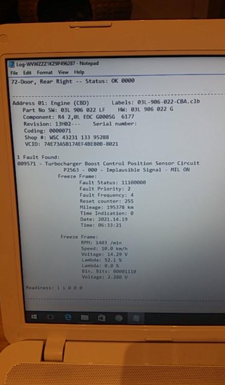

Ma ajuta si pe mn cnv cu problema asta? prima oara mi sa aprins becul in spirala si palpaia in timp ce mergeam, dupa aia a aparut si cel de la motor si scrie Engine Workshop, de tras mi se pare ca trage ca inainte, am scanat cu VCDS si am urmatoarea eroare.... cu ce sa incep cu valva N75 cu actuatorul ? sincer nici nu stiu. am sa pun poza cu eroarea. Astept niste pareri.
Vezi daca capsula de la actuatorul turbinei tine vacuum .

Dupa ce, acum un an mi s-a aprins pentru prima oara becul de la bujii din cauza EGR-ului, acum problema s-a acutizat si l-am schimbat cu unul Valeo.
Acum, dupa ce am schimbat EGR si am spalat motorul, am alta eroare.
009571 - Turbocharger Boost Control Position Sensor Circuit
               P2563 - 000 - Implausible Signal

Am sters eroarea, dar cand fac basic settings pe Turbocharger Boost Control System, reapare.
Masina se comporta normal, parca putin mai lenesa. Se justifica schimbarea actuatorului turbinei? Pot face altceva?

Am avut si eu aceeasi problema acum un an. Mi s-a aprins becul de la bujii si mi-a aparut pe display mesajul "Check Engine service now". Am scanat si era memorata eroarea pe care o ai si tu. Atunci in basic settings diferenta intre EGR ON si OFF era in jurul valorii de 120 mg/str.  Am sters-o si nu a mai aparut pana saptamana trecuta, cand a reaparut si in basic settings diferentele  intre EGR ON si OFF era in jurul valorii de 70 mg/str. Minim ar trebui sa fie 100 mg/str. Am sters eroarea, dar a reaparut. Asa ca am schimbat EGR cu unul Valeo.
Ideea e ca eu de cand a aparut eroarea prima oara si pana am schimbat EGR am mai mers cam 20k km.
Acum dupa ce am schimbat EGR si am spalat motorul, am alta eroare.
Cauta pe cineva priceput ,nu ai inteles ce este basic settings
Delphinul
Cel mai probabil trebuie inlocuit si reglat actuatorul ,momentan mergi aproape fara turbina .
Modificat de EEXCALADE
Multumesc . Ar trebui sa cumpar altul sau se poate repara (curata)?
Incearca o curatare si verificare .
Fa un BS cu el demontat si curatat ca sa vezi cum si daca lucreaza
