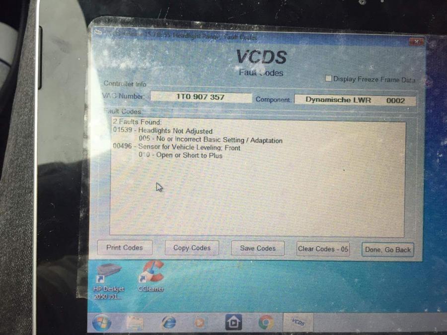

@nasie-trebuie verificat senzorul de temperatura gaze arse si cablajul/conectorul lui.
Ce sa mai verifice, cad senzorii astia ca mustele, si nu sunt deloc ieftini.
Care sa fie cauza, farurile nu mai fac auto reglarea sus jos?
De obicei se duce senzorul, cablajul doar daca s-a lucrat si s-a lovit ceva pe acolo.

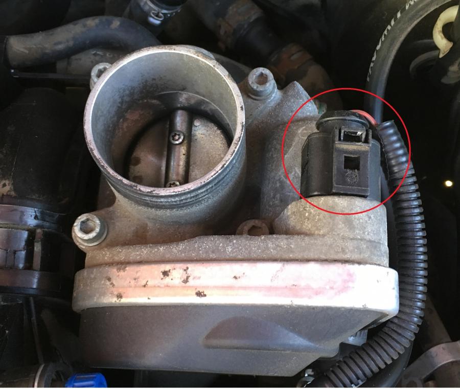

Salut!
Ieri mi s-a aprins becul "engine" din bord, dar masina mergea bine (din semnatura, motor BBY). Dupa scanare a aparut aceasta eroare: 17574 - Long Term Fuel Trim Additive Air; Bank 1; Range 2 P1166 - 35-00 - System too Rich. Acum doua luni am spalat motorul (am fost nevoit, long story...) si s-au aprins doua becuri in bord (unul fiind becul "engine"), motorul mergand prost. Dupa un timp (probabil uscandu-se motorul), masina a mers bine, si becurile s-au stins. E posibil sa fie senzorul din imagine stricat? Si daca da, cum il cheama?
multumesc.
Ce indici tu acolo e clapeta de acceleratie.
Sterge eroarea, demonteaza si curata clapeta de acceleratie. Dupa curatare, setarea de baza, group 060.
