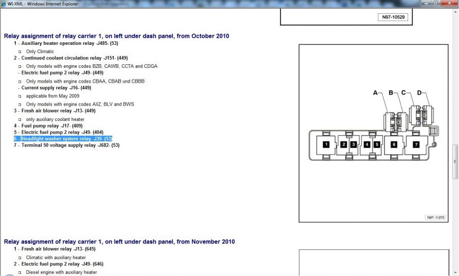

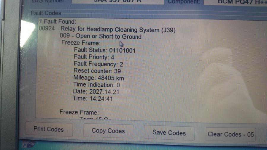

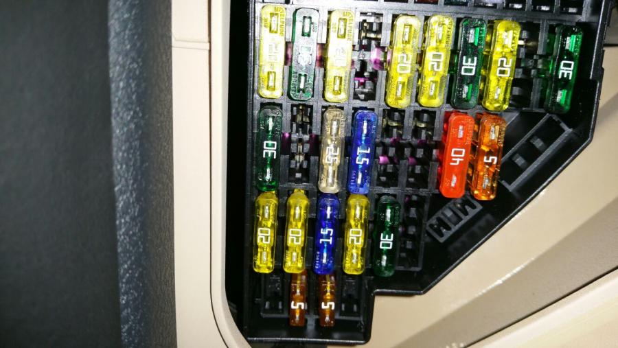

Passat CC 2014 am urmatoarea eroare. Unde gasesc siguranta sau releul care e de bai?

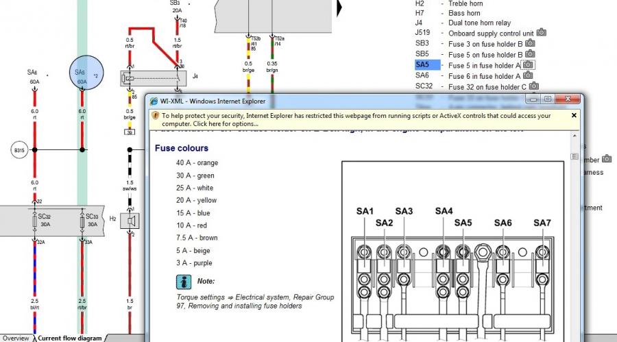

nu este SA5, ca doar nu 60A consuma motorasul, ci cea de mai jos, SC33.
Ok am inteles care e siguranta SC33  dar sa ma bata cucu in cap de inteleg unde e mai exact. Nu aveti imagine mai concludenta? Hehe
In blocul de sigurante de langa baterie,da capacul jos si vezi ca langa fiecare siguranta e scris si numarul
SC 33 este cea din stanga bordului, cele din cutia de langa baterie sunt SB iar cele din fata cutieu sunt SA.

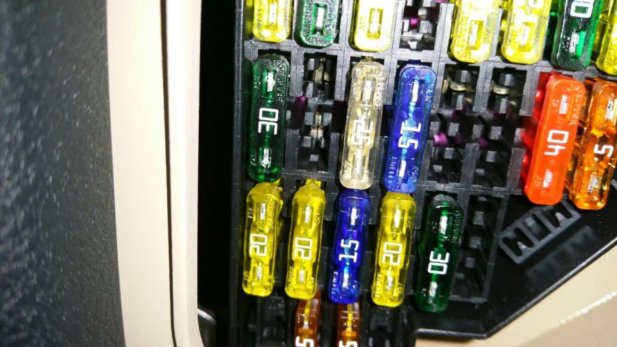

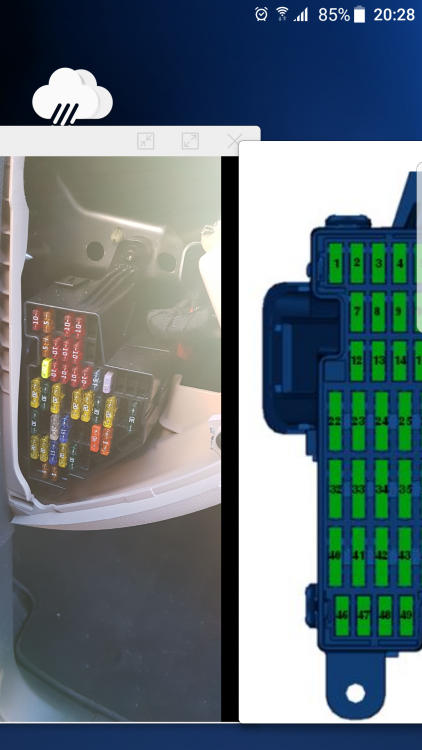

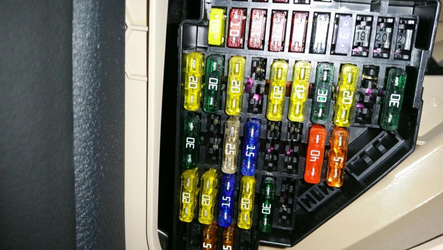

Cristi am pus un screen din etka si poza de pe tabloul de sigurante. La 33 nu e nimic. Nu e ciudat asta? Omul a luat masina  de 5 zile din Germania
DAr are pini sus si jos pentru piciorusele sigurantei ?
FA o poza mai de aproape/

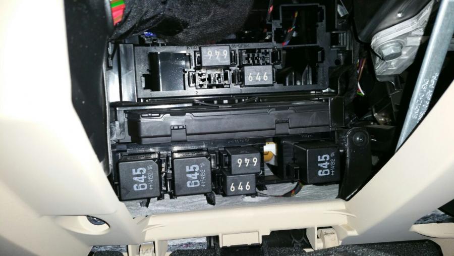

Uite poze . Faza e ca nu intra nici o siguranta

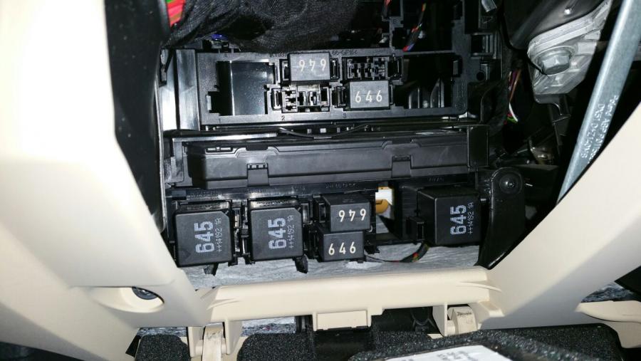

Aici sunt si releele.
Intai sa-i puna siguranta...ca nu o avea...si sa vada daca merge.
lucaflo26 -pune-i siguranta pe 33 si vezi.
exact, nu vezi ca sunt pinii acolo si e siguranta lipsa ?

Pus siguranta si tot nu merge. Sigur bănuiesc ca e pompa.
Pina la urma am pus alta siguranta ca asta de noua era arsa si acum funcționează.  Din ce a citit si prietenul meu pe afara ei scot siguranta afara la cum stropeste iti face varza masina pe fata.
