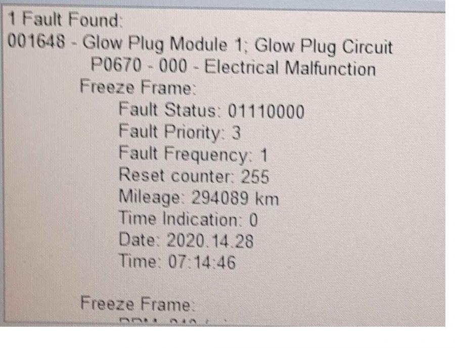

Am si eu 2 probleme, conform celor atasate. Va rog frumos ma puteti ajuta ? Ce arde rau e Glow Plug Module...
Asta e eroarea !
Merci frumos

Verifica cablaj si releu bujii...
Posibil o mufa ceva sa nu faca contact perfect,verifica si soclul releului sa nu aiba fire si plastic topit.
Modificat de vlahdacoroman
Ok, multumesc frumos de info, am desfacut si curatat (partial, recunosc) mufa care din ext motorului in care vin firele de la bujii,avea ceva urme de ulei in ea (este o mufa "rotunda" ), eroarea a disparut dar dupa cateva zile a reaparut, mai ales cand e frig. Vara nu am avut prob cu aceasta eroare. Am dat cu spary de contact.... am vb cu cateva persoane si au spus ca e releul, ca acea eroare e de la releu, dar nelamurirea mea este, de ce dupa ce am curatat mufa nu am mai avut eroarea ? Si de ce face doar la rece, oare se contracta mufa/contactele si nu mai actioneaza corect ? Releul se afla sub prima pozitie a cutiei cu sigurante de la motor, cea de langa barerie ?

Pompa nu face presiune , senzorul  de pe rampa nu citeste bine,regulator decalibrat sau piesele puse nu sunt compatibile
