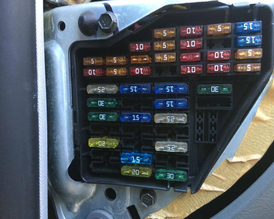

EEXCALADE, fac asta in 30 min. M-am uitat si la sigurante.. pot verifica daca sunt arse fara sa le scot pe toate? si mi se pare ca sunt cam putine :)
Cu aparat de masura se verifica fara a fi scoase.Vezi si sigurantele  de la motor
