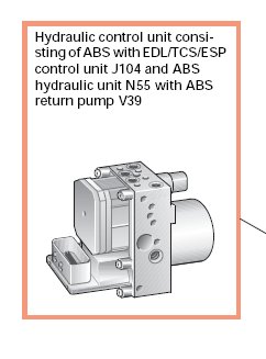

Va salut. Imi poate spune cineva cum gasesc calculatorul de ABS (J104 parca se numeste) ? Am avut niste erori de comunicatie in ecu si J104 si ceva pe esp si vreau sa curat un pic contactele. Am inteles ca ar fi atasat de pompa de frana, acolo am vazut ca e o parte din metal unde intra si conductele si o parte din plastic. Langa se mai afla un mic dispozitiv cu o mufa. Ideea e ca nu vreau sa demontez ceva aiurea si daca ma poate ajuta cineva cu o poza sau ceva concret ar fi minunat. Motorul este AVB 101CP.
Calculatorul de ABS este acolo unde vezi tu ca intra mufa in partea aia de plastic de pe corpul pompei de ABS.

Chiar daca nu ai ESP, tot acolo este UC.
