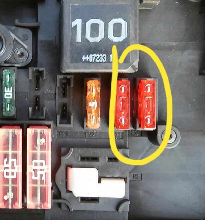

Mulțumesc @Al Bundy, problema a fost siguranța SB23 de 10 A din cutia cu siguranțe din compartimentul motor. În manualul meu 3.3 nici nu există siguranța SB23.
Cu placere.
Salut!
@Al Bundy, am schimbat siguranta SB23 - 10A, si am refacut testul actuatori si aceeasi problema prezentata. Ce mai pot face?
Siguranta era arsa? Dupa ce ai schimbat-o s-a ars din nou ?
Nu, nu era arsa.
Si de ce ai schimbat-o?
Avea tensiune pe ea  ?
@Al Bundy, tu mi-ai zis să o schimb??
Esti sigur ca ai schimbat siguranta care trebuie?
Pune o poza cu locatia ei.
Am schimbat cele două siguranțe roșii, F23,F24
Modificat de wvirgil
@Al Bundy, sau altcineva, pareri?
toate cele 3 electrovalve sunt localizate in blocul de valve , situat langa baterie - piesa neagra cu multe furtunele in ea. Verifica mufa si firele pana la ECU. Cauta schema electrica si vezi ce fire si sigurante ai de verificat.

Doar siguranta arsa.
Ai masurat daca ai tensiune pe sigurante ?
Victor77
este arsa siguranta spalatorului de fat, cutia cu sigurante in stanga bordului
Modificat de andrei_221
Multumesc, o sa cumpar maine o siguranta sa o schimb! Cealalta eroare de la imobilizator nu poate fi stearsa
