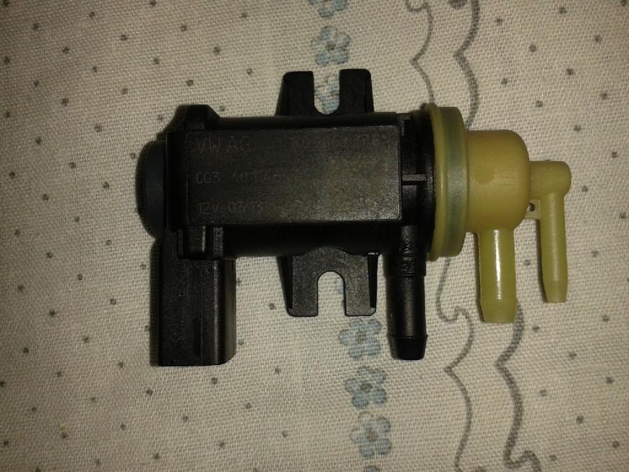

problema rezolvata la mine.
schimbat regulator presiune ( cel de dupa debitmetru si agatat deasupra bateriei ).
cica ar fi responsabil-similar cu N 75. la accelerare si decelerare vibra ingrozitor de intra in rezonanta caroseria )
iar in ultima vreme crescuse si consumul.
 acum totul este ok.
am pus si o poza cu piesa in cauza.
drumuri bune.

Salut!
Mă poate ajuta cineva cu această problemă?
Am facut un test actuatori, si am gasit urmatoarele:
1.Supapa recirc. gaze evacuare - N18- defect functionare
2.Supapa 1 magnetica reglaj presiune turbo -N75- intrerupt/scurt la masa
3. Ventil de comutare pt. racire - EGR- N345- intrerupt/scurt la masa
4. Lampa indicator defecte - K83- defect circuit electric
Multumesc anticipat!
daca ne spui si ce motor ?
si ce masina ?
si ce masina ?
Cod motor BXE
Mașină din semnătura - Golf 5, 1.9 TDI, 105 CP, 2008
