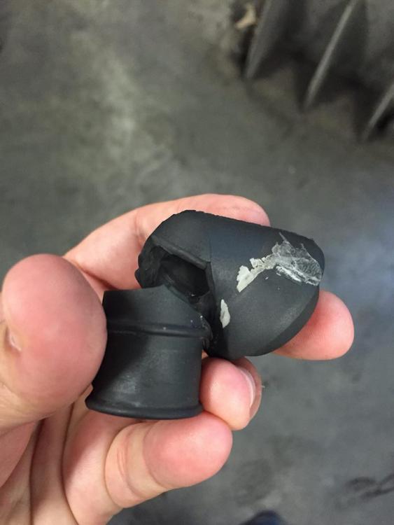

Dupa inlocuirea egr-ului si cei doi senzori eroarea cu presiunea la turbo a reaparut. Am fost vineri la Cipos caruia ii multumesc. Un profesionist desavarsit. Problema era de la un cot de cauciuc care era rupt. Atasat vezi poza. Se pare ca am inlocuit egr-ul degaba. Cotul are codul 4G0611743D sau A la sfarist e acelasi lucru. Am facut 600 km si masina merge perfect. Multumesc incaodata Cipos. Il gasiti pe facebook aici: https://ro-ro.facebook.com/pages/Cipos-Turbotehnics/131048403725640
Cot de la pompa de vacuum care alimenteaza si actuatorul. Bravo celor de la audi....Daca ma ascultai din prima cand te-am trimis la colegii nostri....aveai bani de inca o vacanta.

Asta e. Din greseli invatam. Recunosc, am fost putin cam disperat avand in vedere ca aveam masina de cateva zile si m-am panicat sa nu fie ceva mai grav.

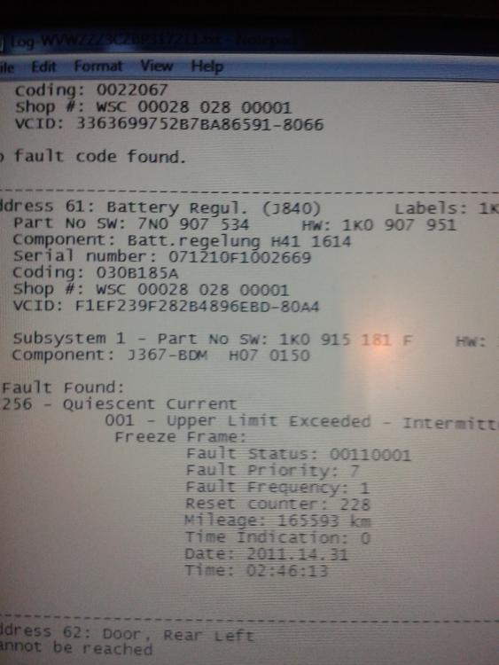

salutare.
 o interpretare ptr codul de eroare din imagine se poate ?
multumesc
