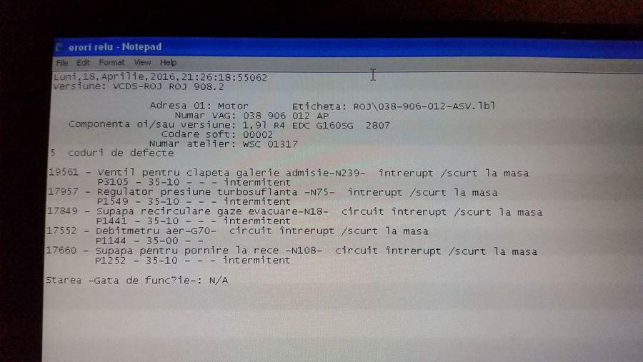

Atasez 2 probleme aparute, si la care nu stiu incotro sa o apuc.
Motor 1,9 TDI cod ASV din 2001.
In mers a aparut un rontait puternic si masina nu mai trage, efectiv se comporta ca si in cazul limp mode.
Am dus masina la mecanic si acesta a constatat ca distributia a sarit cu un dinte pe rola de la pompa de injectie.
A pus la punct distributia, motorul a pornit, dar avansul pe vag-com se comporta aiurea si nu mai poate sa il regleze nicicum, in sensul ca nu mai are unde sa roteasca de fulie pe ax.
Erorile nu se sterg cu ajutorul vag-com.
Acum vin intrebarile,
Se poate sa se fi blocat pompa de injectie? mecanicul spune ca a rotit de fulie si nu se simte sa agate.
Se poate ca aceasta sa nu mai fie vazuta de ECU?
Sa fie o problema pe circuitul electric pompa, electrovalve vacuumatice tinand cont ca nu se sterg erorile?
Orice sfat e binevenit.

Problema ta e simpla: schimba siguranta S234 de 10A si scapi de toate erorile.
Multumesc mult Cristi.
Intradevar era dusa siguranta s32.
Ramane problema cu pompa.
Toate cele bune
