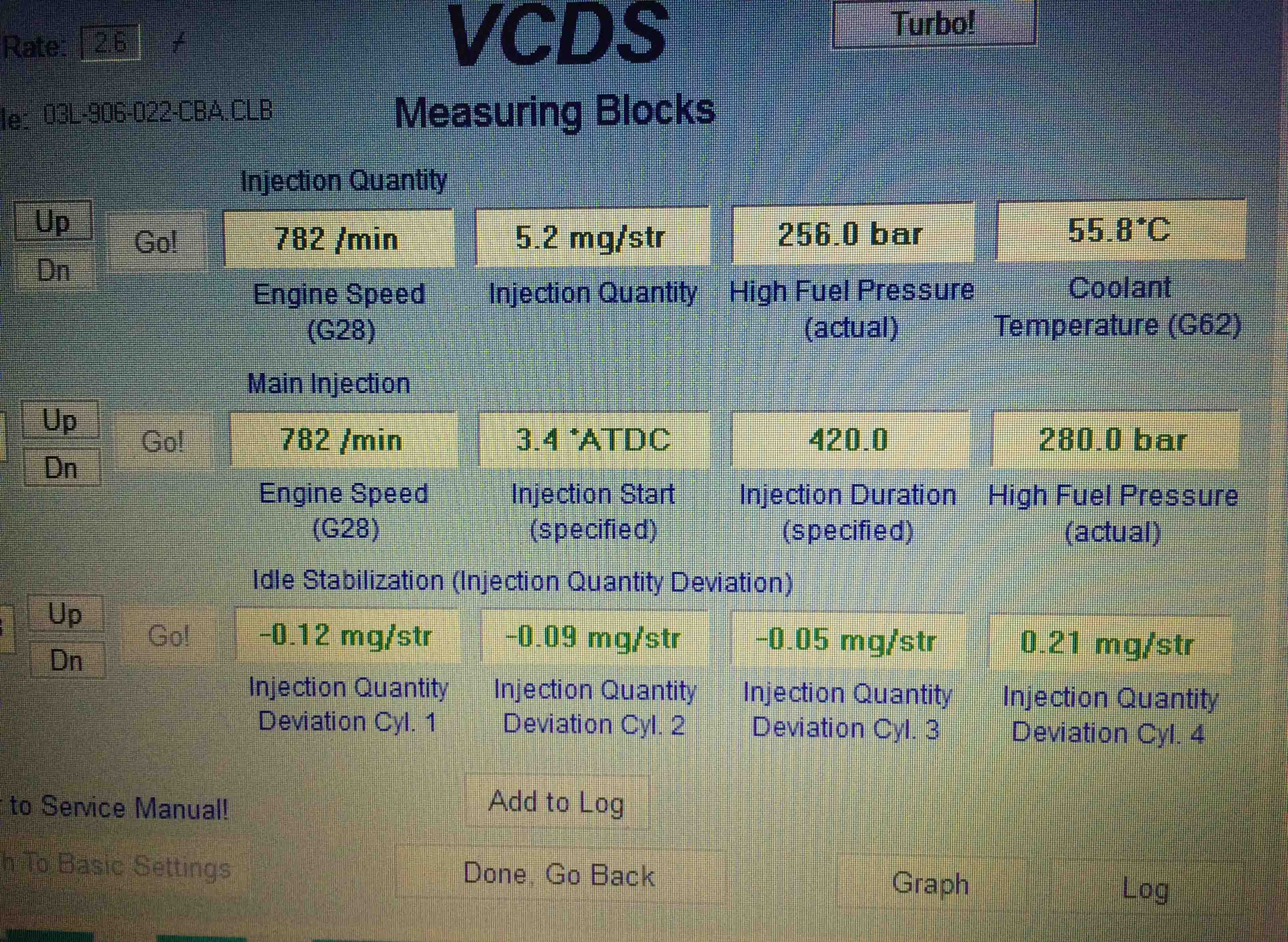

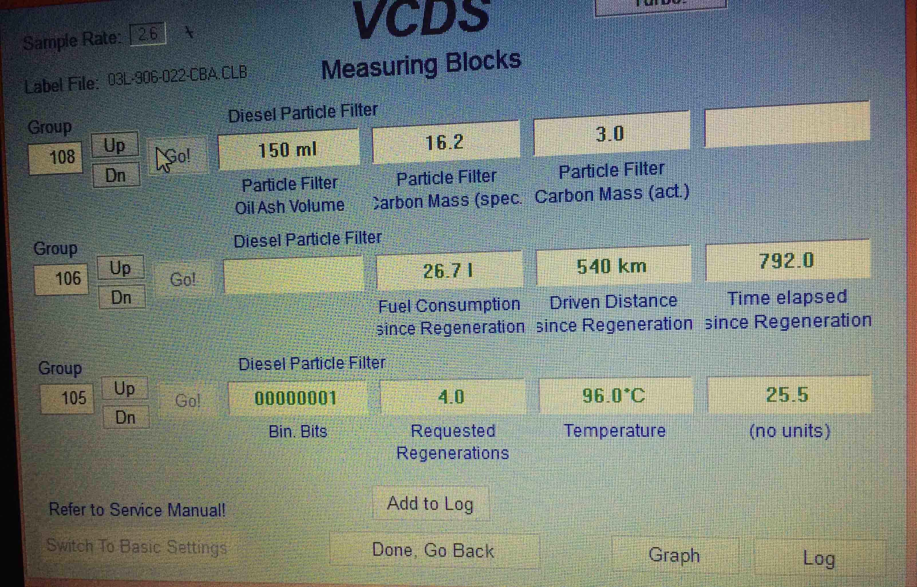

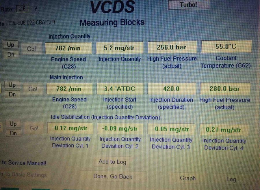

Salutare, am atasat mai jos 2 poze cu valori de la injectoare si dpf. As vrea sa stiu daca sunt in limite normale, multumesc.
masina are 210.000km
Modificat de Stefan Eusebiu
oil ash e mare dar nu de speriat. valoarea maxima - 175 ml. compensaile ptr injectoare nu sunt relevante - temperatura agent racire la tine nu e 90 grade ci numai 55.8. Next time verifica-le la valoare indicata.
Stefan Eusebiu
Am inteles, scanarea am facut o dupa 10 minute de la pornire,am lasat doar sa se incalzeasca putin motorul, o sa o refac pt injectoare dupa un drum mai lung. Iar in privinta filtrului, se poate curata sau se poate face ceva in privinta oil ash ? Multumesc.
Nu, doar prin inlocuire se poate reduce acea valoare.

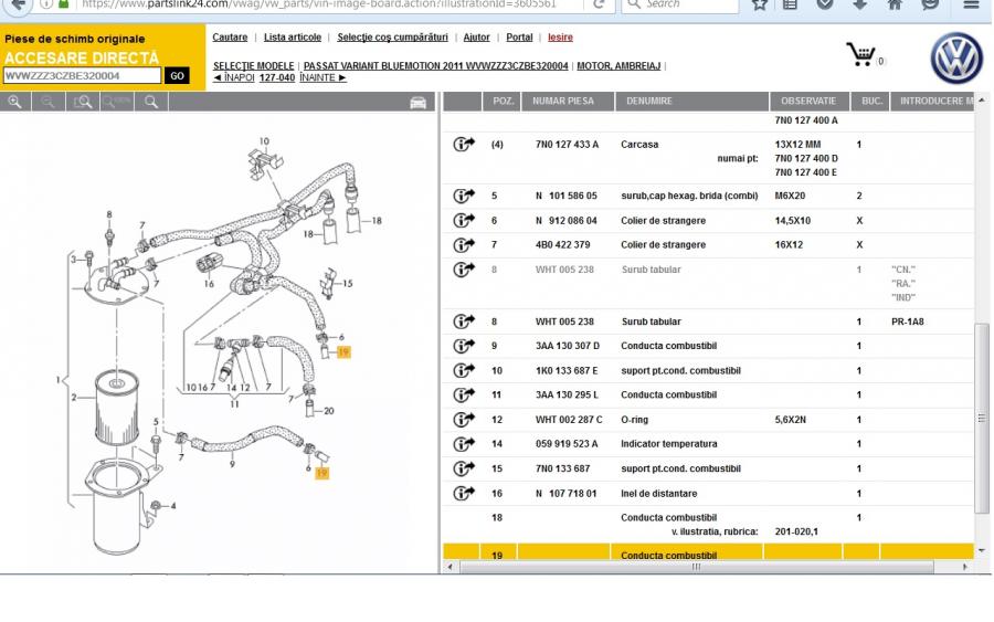

Florin,in legatura cu eroarea senzorului de motorina...iti lasa o plansa cu componentele sistemului.;)
cu oroarea..... am rezolvat cu eroarea - cu senzorul nou (de la tine), am refacut si cablajul - problema este ca el s-a jucat singurel pe la senzor si nu stiu cum a reusit sa strice acel T-u.... un por, ceva.... ca supureaza motorina.
Acum, vedem pe ce varianta mergem - unul SH sau confectionare la strung.
Din ciclu ,,volkswagen ejaculeaza pe clienti'',pentru un teu de plastic de maxim 30 lei....trebuie sa cumperi jumatate de instalatie de alimentare.;)
Si senzorul in sine este piesa consumabila care este schimbata frecvent.
