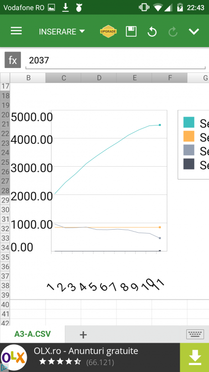

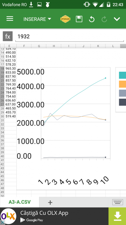

deviatie pozitiva ,in 99% dintre cazuri ...geometria ancrasata.se vede si in poza postata de mine cum presiunea ta merge in valuri.
iar in cealalta poza ,o sa vezi ca maf-ul e bun de schimbat.dupa 3000 moare.
deci concluzia: in 80% din cazuri,geometria se ancraseaza din cauza maf-urilor uzate....care modifica AF RATIO. pt mai multe detalii legate de turbo,maf si etc...ne vedem pe topicul dedicat "loguri si interpretarea lor".
clar ,daca incingi bine turbina,e posibil sa iei limp dupa limp....la fiecare log.dar nu e o regula.

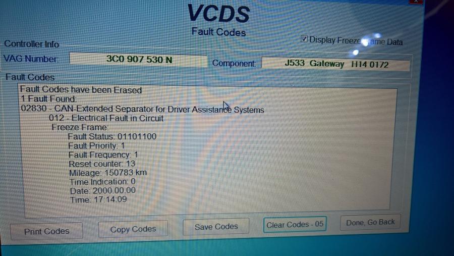

va salut,
dupa schimbare can gateway am eroarea asta, oare nu este bun can-ul ?
este luat de pe ebay.
intrebarea cea mare este daca pot merge cu el asa pana imi comand altul , am schimbat si radio-ul cu un Rns 315 si ma intreb daca pot merge cu el asa, chiar daca am eroarea asta , masina merge perfect , a pornit din prima dupa schimbare, trebuia scoasa borna + de la baterie inaintea schimbari can-lui?
multumesc.

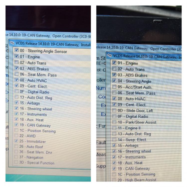

Bifeaza corespunzator dotarilor masinii la can instalation list
am facut screenshot la toate setarile care le aveam inainte si dupa schimbare le-am rebifat la noul can.
sa fi omis eu ceva sau poate este ceva bifat ce nu corespunde cu echiparea mea?
inainte de a incepe codarea trebuia factory reset dat inainte?
dar eroarea in sine nu inseamna ca e prajit ca-ul nu?
Nu e prajit nimic. Ai bifat si altceva ce nu ai instalat pe masina.
ok multumesc frumos , maine fac o reverificare dupa screenshot-ile care le am.
Nu ai un full scan facut cu can-ul vechi instalat? Faceai doar copy paste la codare.
Nu merge daca e un model mai nou. Risti sa bifezi si altceva sau sa nu bifezi. Cel mai safe e sa-l faci manual pe baza modulelor instalate.
poate are unu indentic.. ala care la luat avea clar codarea veche pe el si a ramas ceva in plus care trebuie debifat
un full scan ajuta si pentru ca erau listate toate adresele pe care apoi le bifa manual cum ai recomandat.

va salut, am reverificat toate setarile dar tot nu ii dau de cap,
adresa Radio trebuie lasata? am incercat sa intru pe ea dar nu ma lasa,
pe adresa can gateway am eroarea asta
Address 19: CAN Gateway        Labels: 3C0-907-530-V3.clb
   Part No SW: 3C0 907 530 N    HW: 3C0 907 951
   Component: J533  Gateway   H14 0172
   Revision:   H14       Serial number: 1091G10B040151
   Coding: F9807F0E400802001002
   Shop #: WSC 12345 123 12345
   VCID: 2C5172EB8F89E541E33-8079
2 Faults Found:
02830 - CAN-Extended Separator for Driver Assistance Systems
            012 - Electrical Fault in Circuit
             Freeze Frame:
                    Fault Status: 01101100
                    Fault Priority: 1
                    Fault Frequency: 1
                    Reset counter: 13
                    Mileage: 150786 km
                    Time Indication: 0
                    Date: 2000.00.00
                    Time: 11:29:37
01044 - Control Module Incorrectly Coded
            000 -  -
             Freeze Frame:
                    Fault Status: 01100000
                    Fault Priority: 1
                    Fault Frequency: 2
                    Reset counter: 13
                    Mileage: 150786 km
                    Time Indication: 0
                    Date: 2000.00.00
                    Time: 11:29:42

apare si diferenta asta in poza
pe vechiul can la adresa 00 aveam Steering Angle Sensor iar pe noul can apare Steering Angle doar , conteaza ca nu apare si cuvantul ''sensor''?
daca intru pe can gateway si dau reset la valorile originale ce se intampla?
se resteteaza tot si trebuie sa bifez iar toate echipamentele mele, doar atat?
am doar 21 de echipamente numai ca in tabelul ''select'' din Vcds imi apar doar 20.
multumesc.
A
multumesc.
00 Steering sensor  si 04 - steering angle  - SUNT lucruri diferite. Nu bifa 04
Pentru erorile de pe 46 - vezi ce codare ai facut in acel modul, ai bifat ceva gresit. Ai lumini pe usile spate?

am lumini in usa doar pe fata , pe spate nu am tras firele inca, pe canul vechi aveam adresa 00 Steering angle sensor iar pe can-ul nou am doar steering angle, daca debifez steering angle ,fiind 04 pe can-ul nou , imi apare eroarea multfunction

mary - are can extended - se poate scoate din 10-Adaptari - dar nu te afecteaza cu nimic
spune-mi te rog cum , adresa 10 -adaptari ......spui prea direct, putin mai expicit te rog, multumesc
in 19- can gateway, mergi pe 10-Adaptation - la can extended - si il poti dezactiva
ok mersi mult,incerc cum ajung acasa diseara. Ce ma faceam eu fara voi. Multumesc.
