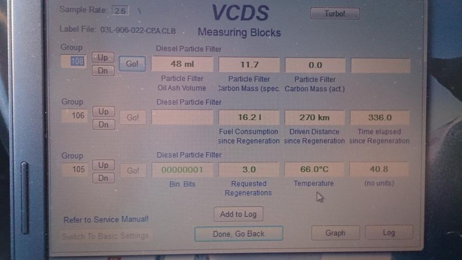

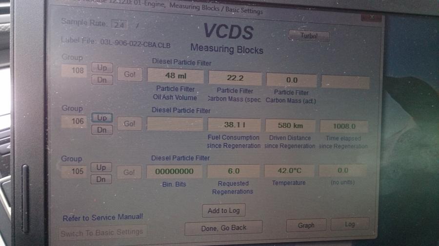

Salut. Ma puteti ajuta va rog cu interpretarea informatiilor din pozele atasate? prima poza(0417) este facuta cu cateva luni in urma, iar a doua(0507) este facuta in urma cu cateva zile.As vrea sa aflu in ce stare e filtrul de particule la masina din semnatura.
multumesc.

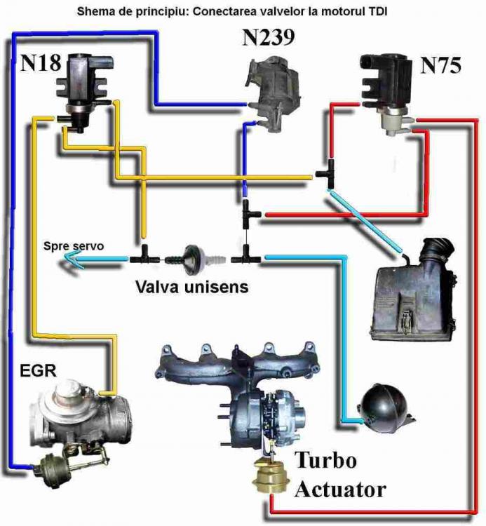

o clapeta de sht-off
un senzor de temperatura
probleme cu broastele .
Clapeta aia in mod normal/uzual se imbacseste ca egr-ul si trebuie curatata sau mai degraba este cablajul de vina sau chiar ea ca piesa trebuie schimbata?La broaste ce ar fi de facut? Mersi inca o data.
LA broaste desfacute si refacute lipiturile, motorasele si inlocuit switchul.
LA clapeta trebuie vazute intai firele de la ea.
pai vad ca are cod motor AGR, deci nu are clapeta electronica....ci e vb de N239. bine se stie ca AGR e fara vnt.deci difera putin schema.
Modificat de mario20vest
nu are VNT , dar are wastegate, deci schema e la fel, tot o electrovalva N75 este acolo si un vacuum care  merge la turbo :)
Modificat de andrei_221
da....ma refeream ca difera ....pt ca e cu wastegate....asta era si ideea mea.

E ok filtrul . A fost schimbat sau are km putini masina?
Valoarea oil ash e cam la jumatate de val la care se recomanda teoretic inlocuirea.
Ma interesează starea/gradul de imbacsire sau de cate ori s-a regenerat.Nu stiu care sunt valorile care imi indica acest lucru.Pot sa fac ceva sa se curete?de exemplu cum scrie in carte, sa merg turat, constant, cativa km.Sau aceasta procedura se face doar cand cere masina?
In reprezentanta am fost informat ca a fost schimbat filtrul de particule la 210 mii km.
se curata singur, atunci cand ECU comanda acest lucru si sunt intrunite conditiile necesare pentru efectuarea regenerarii.
se poate face regenerare fortata - dar nu are sens, atata timp cat este ok.
masina arata in jur de 300 000 acum nu? .La valorile actuale nu necesita intretinere, mai poti merge cu el linistit pana acumuleaza 150 ml oil ash . 100 ml se acumuleaza in medie la 130 000 km
