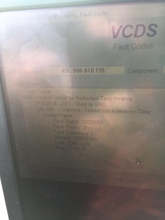

Buna seara!
Am achizitionat un Passat B7 din 2012 2.0 tdi, BlueTDI nu BlueMotion,rezervorul de AdBlue este in locul rotii de rezerva si am o eroare in bord!Am verificat-o pe 2 testere si este la fel!
Eroarea este 9656 , P202B -Control Corcuitfor Reducant Tank Heating!
Am inteles ca este un senzor de la rezervorul de AdBlue din cate am mai citit pe forumuri din afara!Unii spun k se inlocuieste rot sistemul, altii ca doar trebuie curatat!
avand in vedere eroarea ta, nu prea ai ce curata, din pacate
Am inteles!Si ce trebuie inlocuit mai exact?
Senzorul sau tot rezervorul?
rezistenta electrica care incalzeste adblue. Totusi se impune o verificare la fire, conectori.... sigurante.
vezi reperul 5

Dar daca nu imi afecteaza masina long-term/short-term, sau cand voi instala diferite chestii pe ea (casetofon, volan etc), e ok sa le las asa?
1 hour ago, pronet said:
Intareste in prima faza contactele. Ptr eroarea a 2-a posibil pb la blocatorul de coloana. Ptr a 3-a vezi comunicatia pe can cu noua unitate achizitionata - rcn parca ai pus.
Am intarit contactele la toate 4, dar dupa cateva zile reapar erorile pe 2 si pe 3. Cred ca ar trebui schimbate tinand cont ca nu cred sa fi fost facut acest lucru vreodata - aici pe ce pot merge, BERU sau NKG?
Am sters a doua eroare si sa vedem daca mai apare, dar in schimb pentru a 3-a nu cred ca este o problema pentru ca unitatea merge ok.
cea mai importanta ar fi senzorul dupa DPF, care trebuie inlocuit.
Mai ai modulul de frana de parcare incorect codat, restul sunt erori nesemnificative.
Senzorul acela este cumva senzorul de temperatura la filtru de particule cod 03g096088?,modulul cum se codeaza il pot coda eu acasa,am cautat acolo la frana de mana ai auto hold da nu am gasit nimic care sa ma indrume spre o codare ceva. Multumesc!
