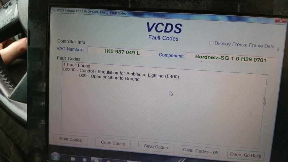

Va rog sa ma lamuriti si pe mine de ka ce vine eroarea aceasta? Am tot căutat pe net și tot nu am ramas lamurit
Bec ars la iluminare bricheta sau buton de reglaj intensitate luminoasa defect.
Merge becul de la bricheta si butonul de reglaj l-am schimbat cam de 1 an .  Se poate cumva sa vina eroarea si de la comutator de lumini ca am luat cu auto si masina nu are senzor.?
Am verificat acum din nou si merg toate luminile la bord. O sa mai verific butonul de reglaj intensitate lumini bord.
Da-l jos, fa-i o curatare cu alcool izopropilic si vezi daca mai apare eroarea.

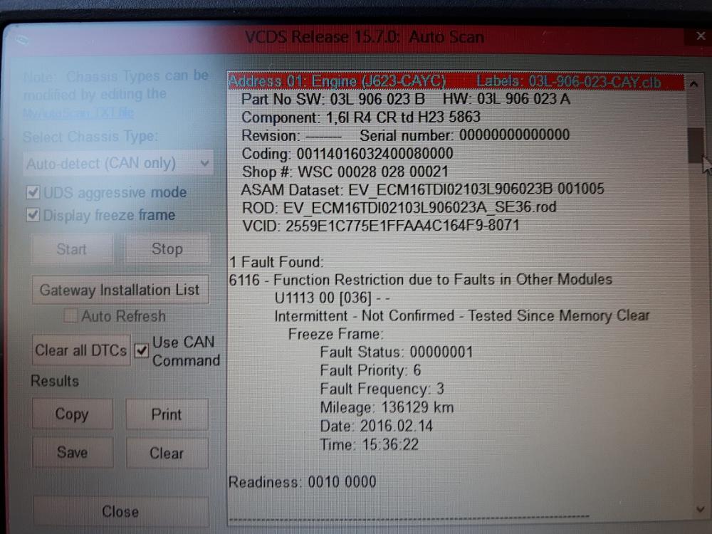

Mi-am montat de curand tempomatul pe un G6 tdi (codat pe engine si steering wheel) si nu este functionatl. Desi cand incerc sa il activez din maneta imi apare pe maxidot semnul specific urmat de Err.
Dupa o scanare cu VCDS pe engine am eroarea:
6116 - Function restriction due to Faults in Other Modules U1113 00 [036]
Intermittent - Not confirmed

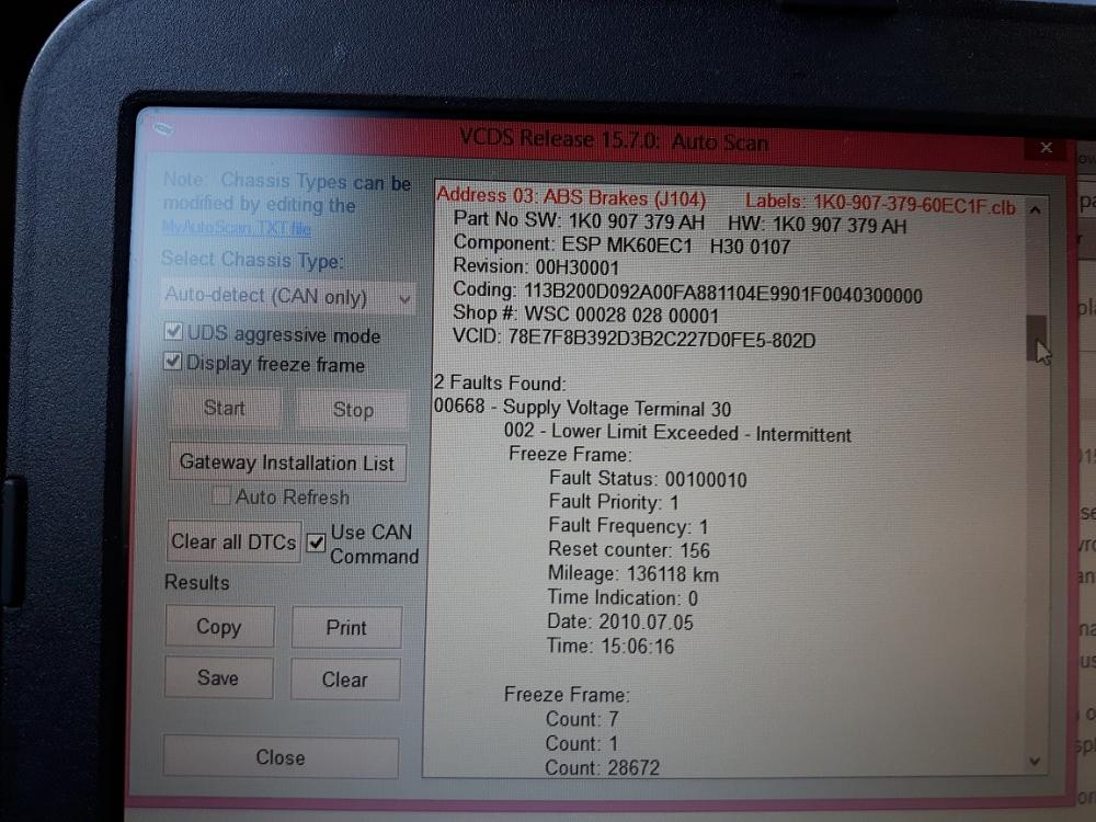

si pe ABS Imi apare 00668 - Supply Voltate Terminal 30
002 - Lower Limit Exceeded - Intermittent.
Erorile le regasiti si in atasament.
Eroarea de pe Engine am o banuiala ca are legatura cu cea de pe ABS,
Cum as putea sa o rezolv pe aceasta?
Eroarea de pe Engine se sterge si apare doar dupa ce activez tempomatul.
Cea de pe ABS nu se sterge.
A 2-a eroare este 01309 Power Steering Control Module (J500)
008 Implausibile Signal.
Sa fie oare de la vreo siguranta?
Lipsa alimentare...verifica sigurantele...parca pe suportul bateriei sunt.
