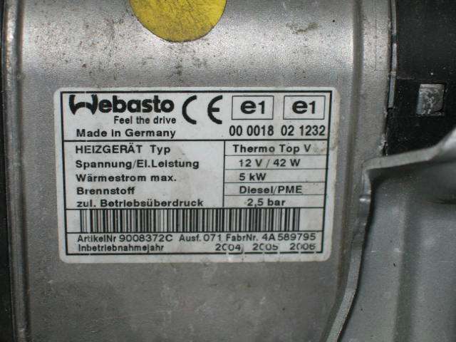

Ma interesa mai pe "romaneste" cam ce inseamna. Ce-i "Auxiliary Heat"?
Adica Webasto, Sirocol. Incalzire auxiliara.
Auxiliary heating nu e pe sirocol, e electrica
Are 2 relee, 3 trepte, porneste automat la temperatura lichidului de racire <70-(80) Celsius si temperatura ambientala <+5-(8) Celsius
consuma cam 0,1-0,2 l/h in plus pe BC :stupid:
Modificat de FABIAn RuSu
Corect, dar la ce foloseste si ce reprezinta erorile? Scuze daca-ti par tamp, dar asta-i situatia...
Electrica :stupid: , pai atunci e bine ca nu face flama :lol:
