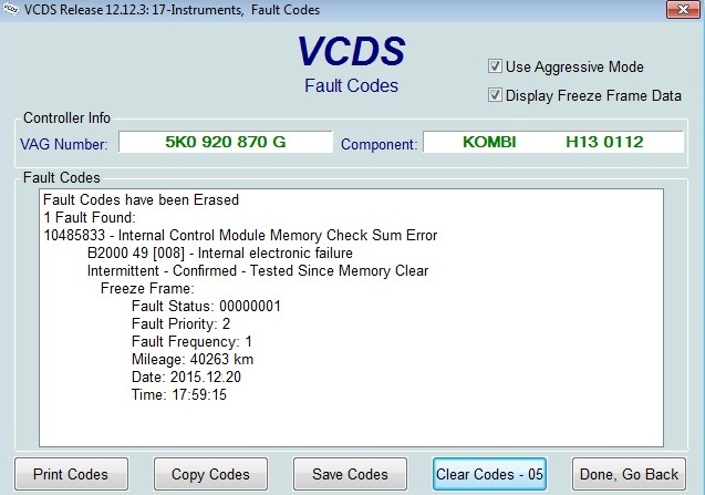

Va salut. Am nevoie de putin ajutor pentru ca am gasit la un prieten pe masina o anomalie ciudata care conform scanarii a aparut la 42 de mii de km. Actual are 140 de mii. In poza este exact eroarea. Am cautat pe net insa am gasit doar eroare de ECU de genul unde scria ceva de chip pe masina. Conform codului de eroare nu am gasit absolut nimic. Care ma poate ajuta sa-mi spuna ce ar putea sa insemne aceasta eroare?
post-19648-0-71779500-1450797832_thumb.j
Va multumesc frumos de ajutor.
LE: Masina nu prezinta nici un simptom, nu are nici un bec aprins in bord, porneste usor, merge perfect, am descoperit eroarea cand incercam sa-i setez ceva in Central electrics dar inainte am dat scanare sa vedem ce gasim... si am gasit :D
