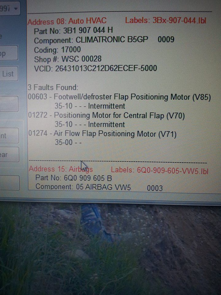

e de rau tare?
post-59861-0-27363500-1450462751_thumb.j
post-59861-0-48244300-1450462973_thumb.j
Modificat de arhivistu
Servomotoare - daca totul inca functioneaza ok, fa doar setare de baza.
Schimba switch frana. In mufa de la g202, de sub bancheta, intareste pinii si sterge eroarea
