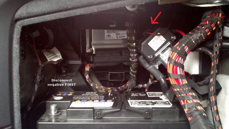

Salutare ,... rog , ceva sfaturi in legatura cu urmatoarele probleme , am un phaeton si a picat cutia de viteze(automatica) cu ceva timp in urma am chemat pe astia de la recovery cu platforma  si mi-a scos bateriile crezand ca poate fi o eroare de la calculatorul cutiei de viteze si o poate reseta,...in fine am fost la reprezentanta vw si mi-a dat verdictul;.. cutia cu zgomot in ea si fara ulei , deci praf ca sa fiu mai direct ,pret 8000£ (eu locuesc in uk)  nu se pune problema inlocuirii ei pt ca este mai scumpa cutia decat masina in sine ,vw nu reconditioneaza ...,dar am gasit un service specializat in cutii automatice din uk si costuri mult mai mici ,dar momentan aman repararea pt ca vreau sa remediez niste erori si probleme aparute dupa ce mi-au scos aia bateriile . Am achizitionat o interfata vag com 12.12 si am scanat masina au aparut o sumedenie de erori la sfatul unui admin de pe aici nu i-am retinut numele m-a sfatuit sa le sterg si sa vad ce raman ,...am sters erorile si au ramas acestea :
