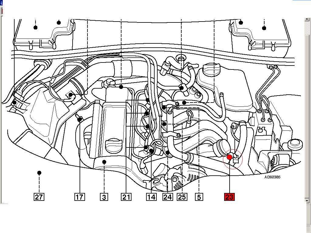

Trebuie sa fie o electrovalva, undeva pe galeria de admisie; are un furtun legat la o linie de vacuum si un altul, fie la galerie (aceasta avand incorporat elementul vacuumatic de comanda a clapetei) fie la un elelment vacuumatic care actioneaza o parghie in galeria de admisie .
Poate te ajuta cu ceva poza de mai jos.

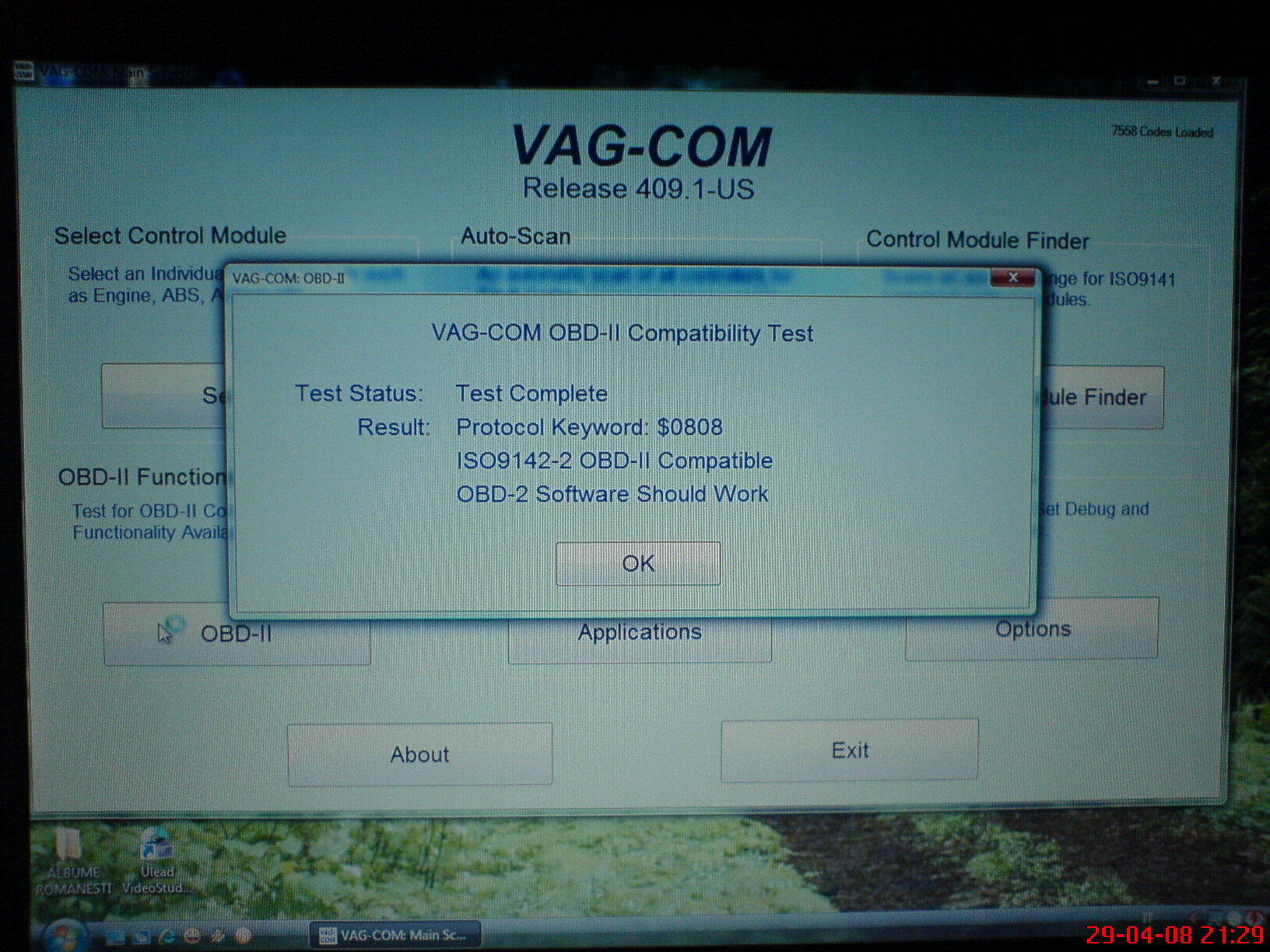

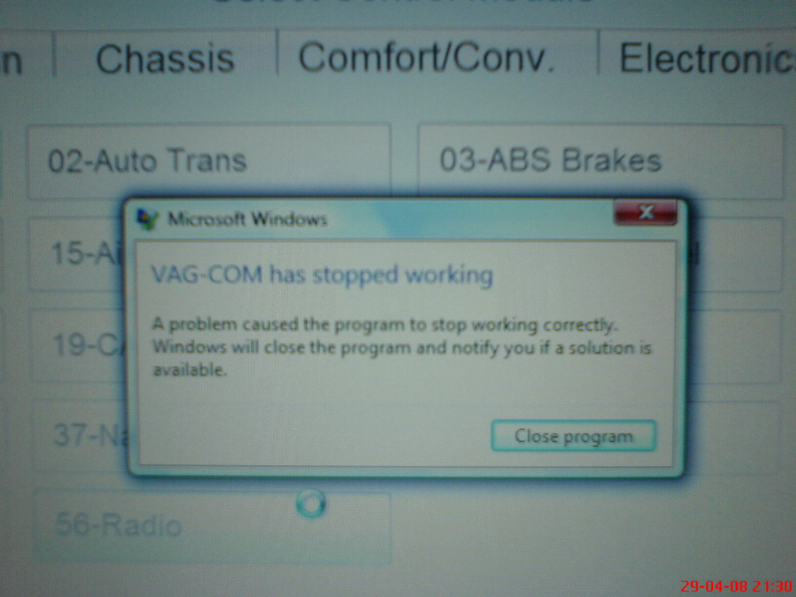

Am si eu o problema: mi-am instalat VAG-COM 409-1 si am conectat interfata la masina. Am deschis modulul Radio, Instruments si alte 2-3 module, am dat scanare si totul a functionat corect. Apoi am vrut sa deschid modulul 19-CAN Gateway si mi-a aparut un mesaj de eroare din windows (Vista): " VAG-COM has stopped working. A problem caused the program to stop working correctly. Windows will close the program...." Am dat apoi verificare de OBD-II Funtions si am testat interfata cu succes, imi zice ca totul e ok si interfata e compatibila. Am instalat ultimul driver de pe net pt Vista si tot asa face. Nu-mi da voie sa deschid nici un modul, pt ca apare eroarea si se inchide VAG-COM-ul. Acelasi lucru se intampla si cand dau testare cu interfata conectata la USB, dar neconectata la masina. De la ce poate fi problema si care ar fi rezolvarea ei?
