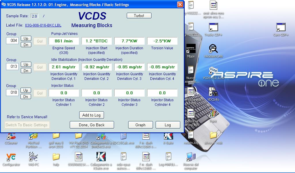

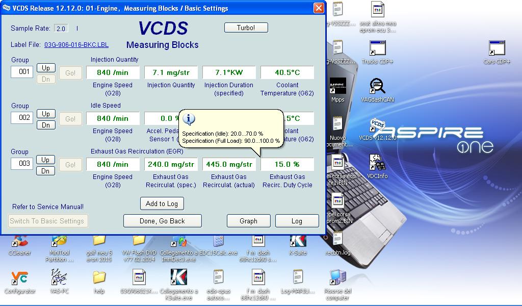

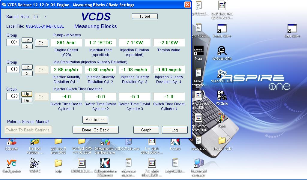

Salut am si eu problema cu egr dupa ce am dato jos pt curatare(inainte nu dadea eroare)
Mai sunt si ceva probleme pe cilindru1, s-a schimbat axa cu came, culbutori, s-a inversat injectorul 1 cu 2 dar eroarea ramane tot pe nr1.Am reglat avansul pe -2.5 si se aude un tacanit daca accelerez brusc.Cu avans pe -4.5 nu mai face
              Address 01: Engine       Labels: 03G-906-016-BKC.lbl
Control Module Part Number: 03G 906 021 SK    HW: 03G 906 021 AN
  Component and/or Version: R4 1,9L EDC G200SG  1444
           Software Coding: 0050071
            Work Shop Code: WSC 04941 785 00200
                      VCID: 7AFB146A357F54CEDA7-802F
2 Faults Found:
001025 - EGR System
               P0401 - 000 - Insufficient Flow

000769 - Cylinder 1
               P0301 - 000 - Misfire Detected

post-91962-0-21696800-1433575162_thumb.j
post-91962-0-54164800-1433575162_thumb.j
post-91962-0-83252200-1433575162_thumb.j
Modificat de sumi1
la Egr verifica cu un furtunel daca tine capsula vacuum, si pe urma furtunele dr vacuum pana la capsula.
la acel cilindru ai o problema, incearca sa faci un test de compresie
