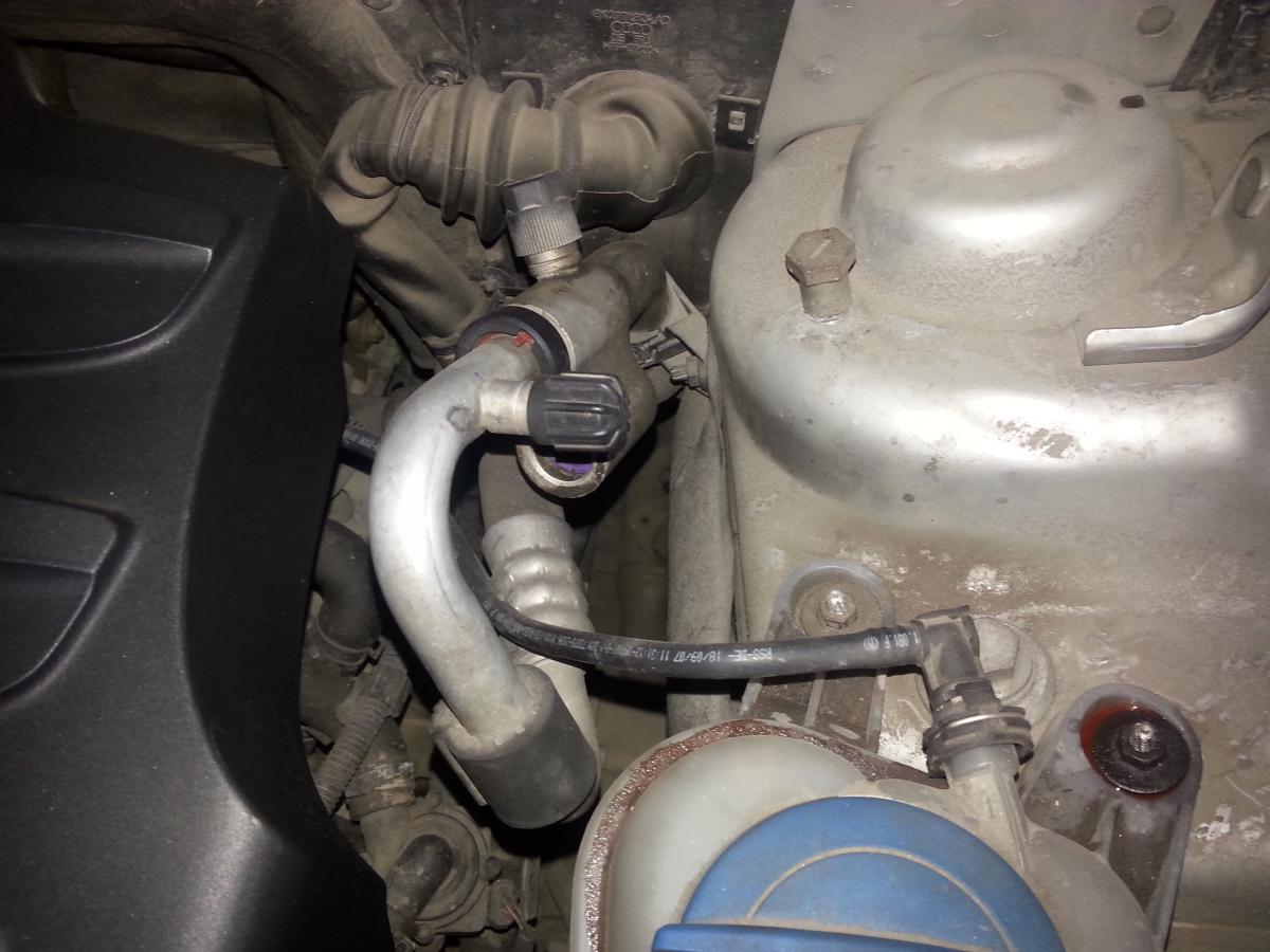

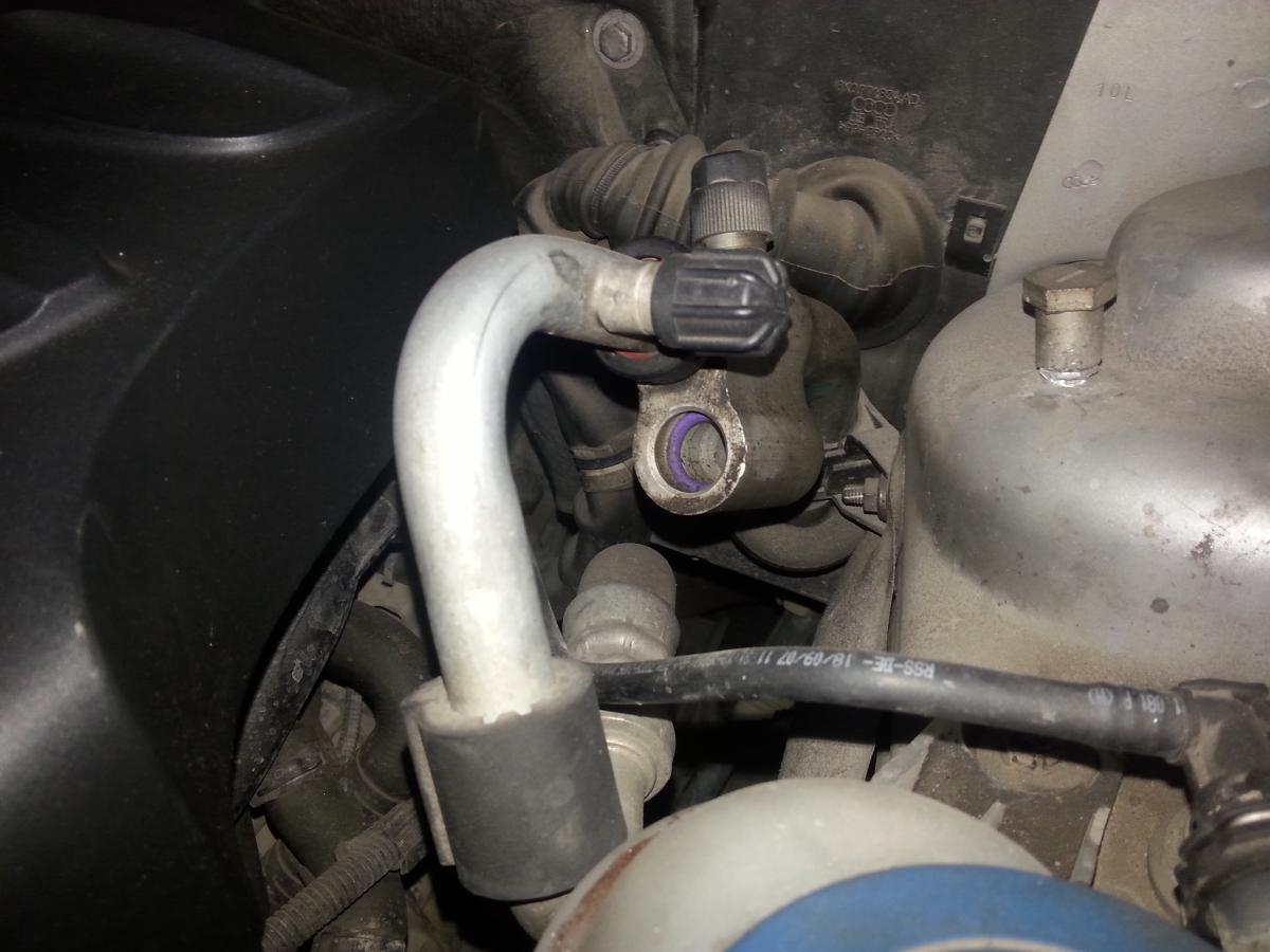

Va salut. un prieten a achizitionat recent un audi si am scanat masina. a fost lovita si am inteles ca s-au schimbat centurile si airbaguri daca nu ma insel si ca ar fi o problema de codare. nu ma pricep fapt ptr care apelez la voi. mai are o problema cu senzorul de presiune/temperatura A/C desi uitandu-ma la motor nu sunt sigur ca e ok circuitul de la clima. niste pareri va rog.Multumesc!

post-106436-0-26564000-1430245841_thumb.
post-106436-0-25553800-1430245851_thumb.
iti lipseste una din conductele de la AC.
la codare... da este activ Component protection, trebuie sa cauti e cineva care sa faca setarile necesare.
