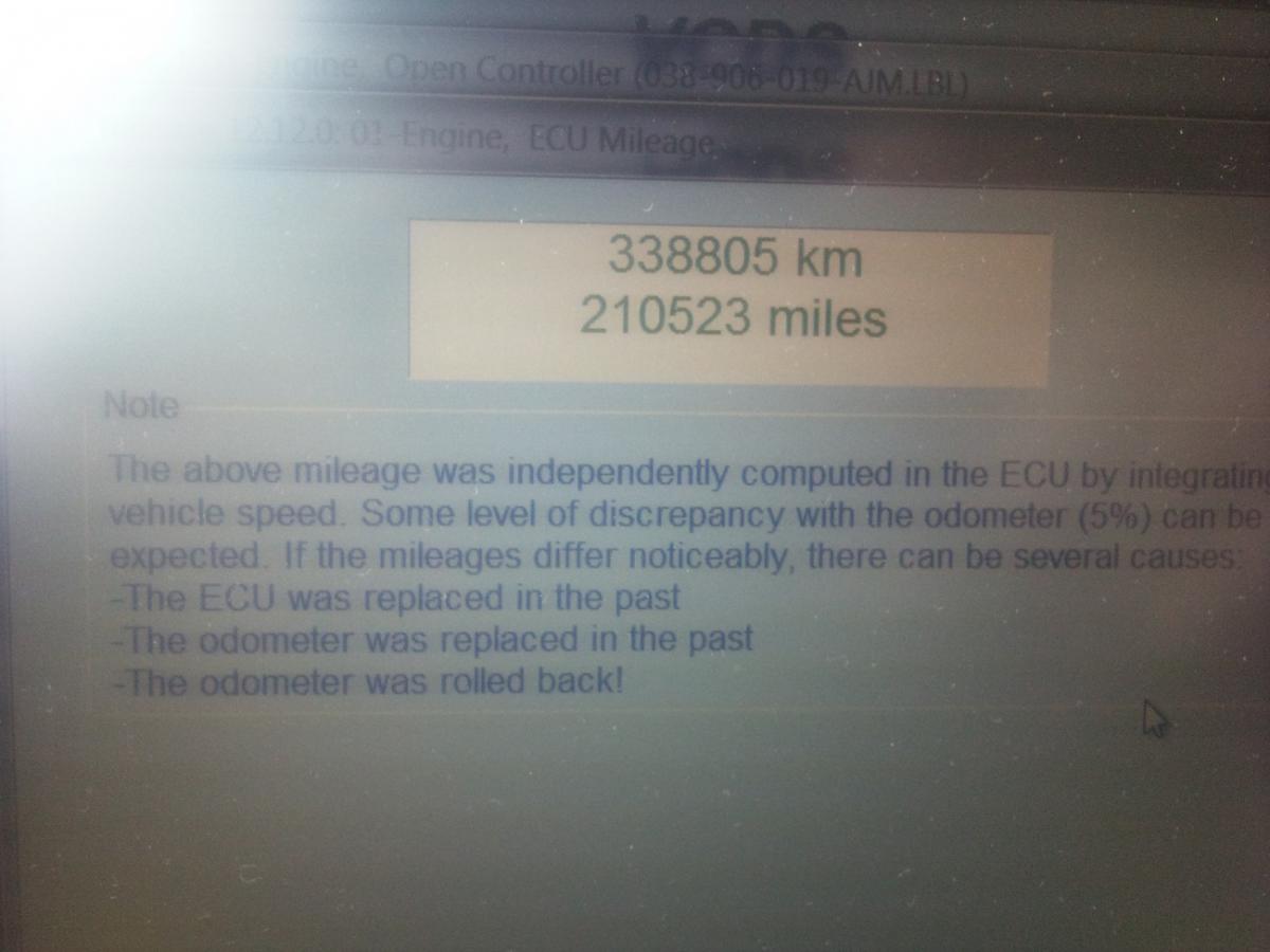

Si ar mai fi o mica problema...in alipirea de sus...imi arata un anumit km. in bord..si cand am dat sa vad km reali imi da ceea ce se vede in poza

a doua parte e simplu... ai auzit de kilometraj dat inapoi?  ar mai fi variante cu inlocuire calc motor, sau ceasuri... dar mai putin plauzibile...

Km de ce sa fie dati innapoi,se vede km exprimati in mile si km iar daca calculezi iese o diferenta de vreo 2000 km , ceea ce e normal.
pe ceasurile de bord  : VIN: License Plate: Mileage: 265830km-165179mi Repair Order:
pe calc de motor : ce se vede in poza, adica : 338805 km....
e mai mare diferenta...
terminatorule daca tot postezi citeste mai atent despre ce se vorbeste.
VIN: License Plate: Mileage: 265830km-165179mi Repair Order: atat i arata lui in bord.La asta se refera nu la diferenta dintre mile si km.73.000 km sunt dati inapoi.

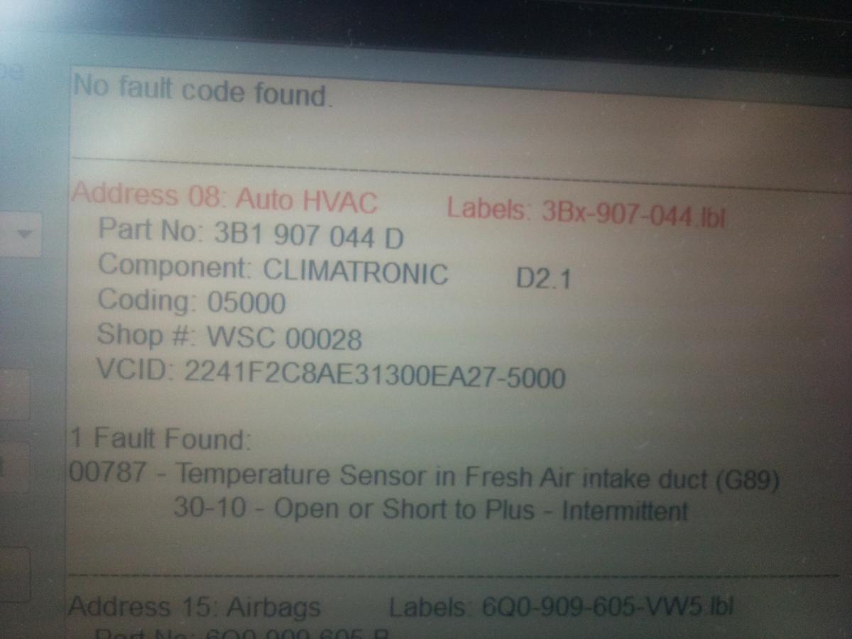

Unde este pozitionat acest senzor G89 ???ma gandesc ca el este defectul,sau?se poate tot din cauza lui cateodata sa bage doar cald sau doar rece??
post-134669-0-34692000-1428216026_thumb.

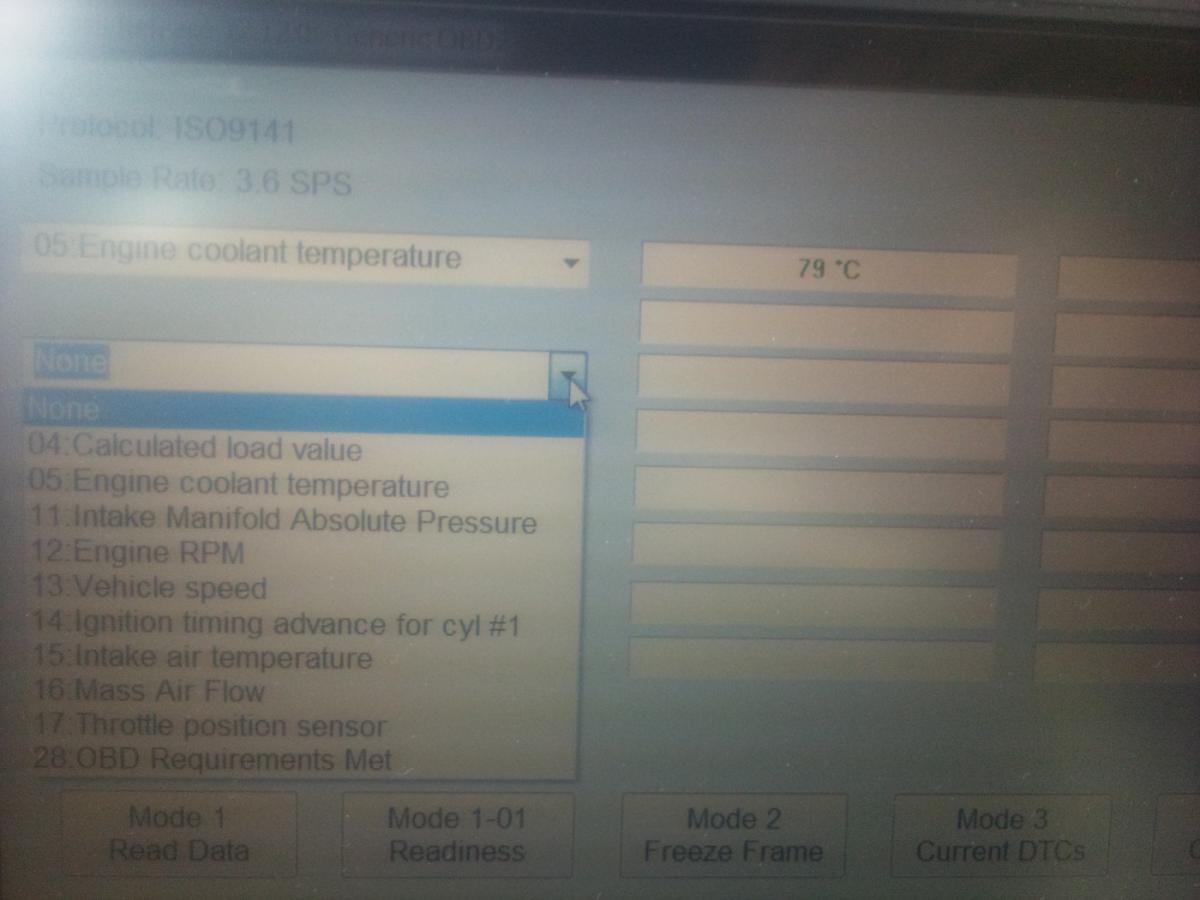

Temperatura lichidului mi-o arata,dar cand dau pe verificare EGR sau pe alte functii imi da 0...ma gandesc ca ar trebui sa pornesc motorul..se poate intampla ceva rau daca il pornesc in timp ce este cablu conectat la computerul masinii???

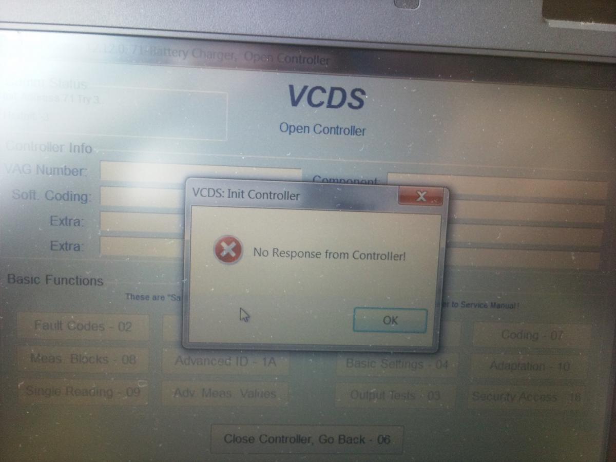

Si de ce imi da aceste erori cand dau pe anumite functii ???Din cauza ca nu e pornita masina sau nu fac eu ceva bine???

senzorul ala e undeva sub filtrul de polen, pe tubulatura de aer proaspat.
nu ai ce cauta la OBD II functions , ca alea sunt pentru altceva.
tu ai treaba cu Select module sau Autoscan
cand apare No response from controller incerci sa intrii pe calculatoare care nu exista pe masina ta
