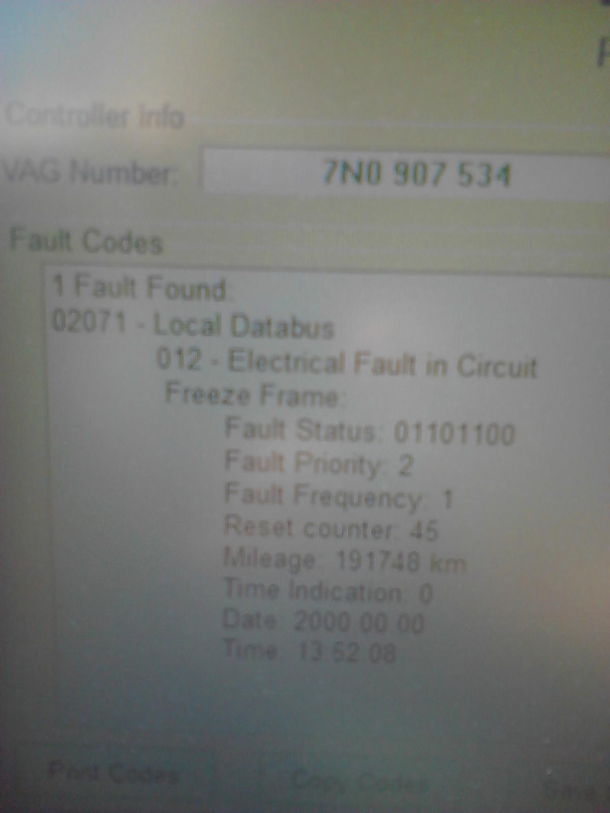

Am si eu o problema,nu am mai gasit eroarea aceasta pe forum.
Ca idee,am schimbat fulia de la alternator deoarece era blocata,dar rola+ cureaua nu am schimbato.Am schimbato deoarece se auzea un fasait foarte puternic din zona aia mai ales cand era masina calda(asa am gasit fulia blocata).Nu se mai aude chiar asa,dar nu a disparut sunetul de tot.
Am crezut ca mi-a disparut aceasta eroare dupa ce am schimbat fulia,dar se pare ca nu e de acolo...
Deci ce e pana la urma? Apare la pornirea masinii doar,daca o stergi cand e masina pornita sau oprita,numai apare,doar la repornire.

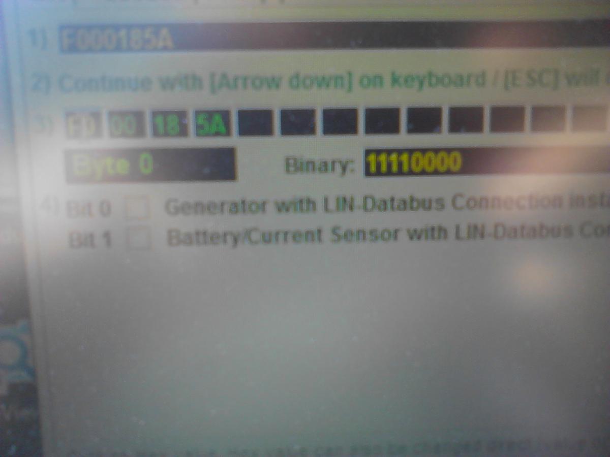

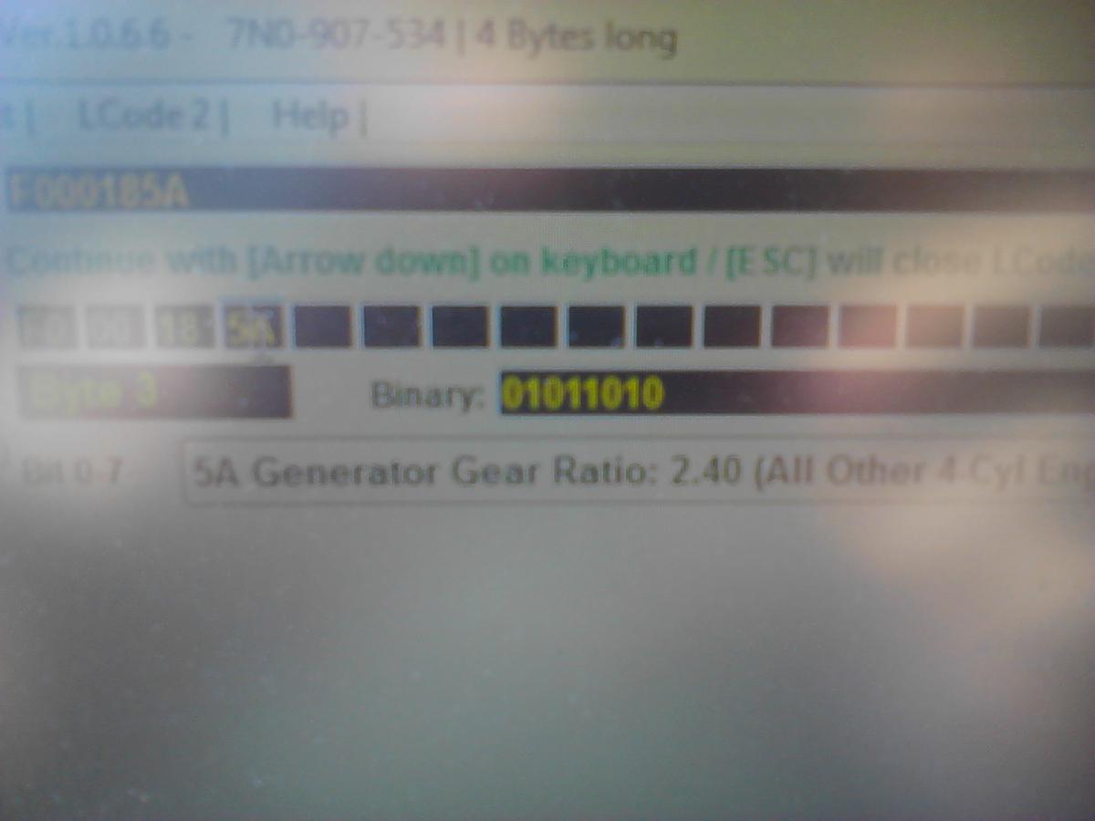

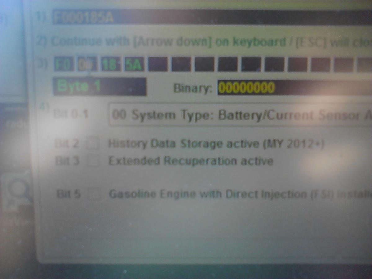

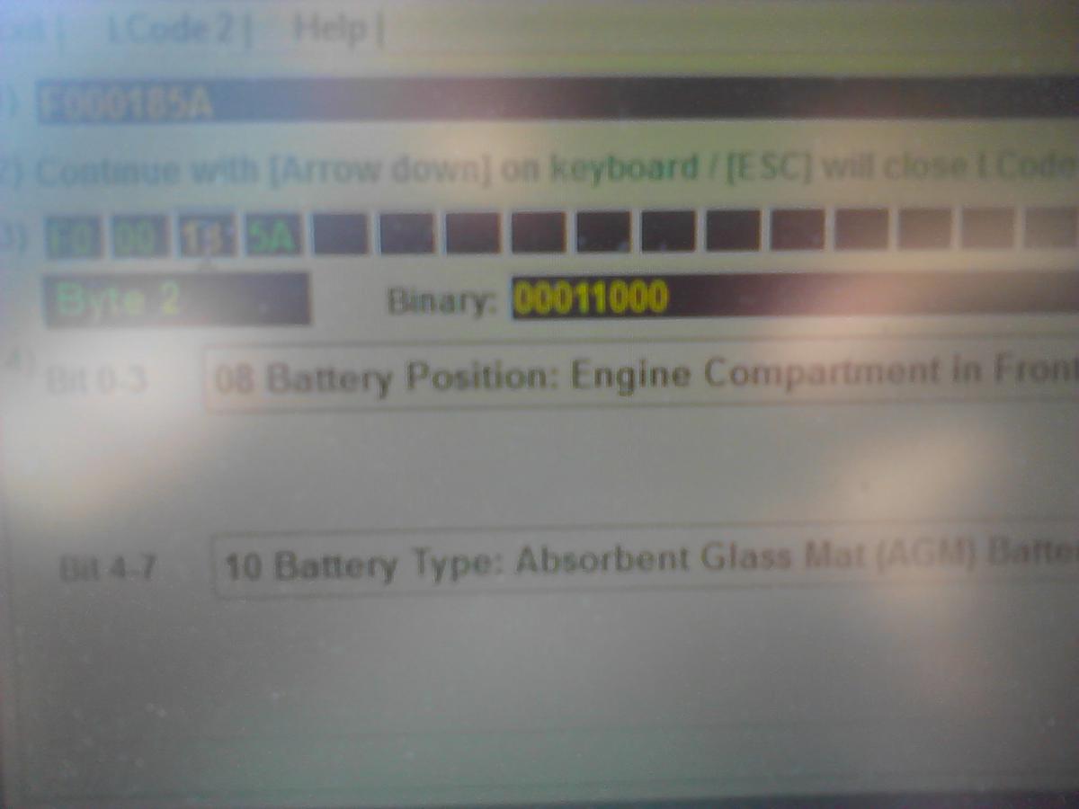

V-am pus si alte poze cu Long Coding pe baterie,m-am gandit ca poate e de acolo,desi nu am umblat!Aaa parca eroarea a aparut sa zic cand am schimbat can-gateway,poate sa fie de acolo? ori e dinainte sa schimb can-ul,ori dupa ce l-am schimbat:D.

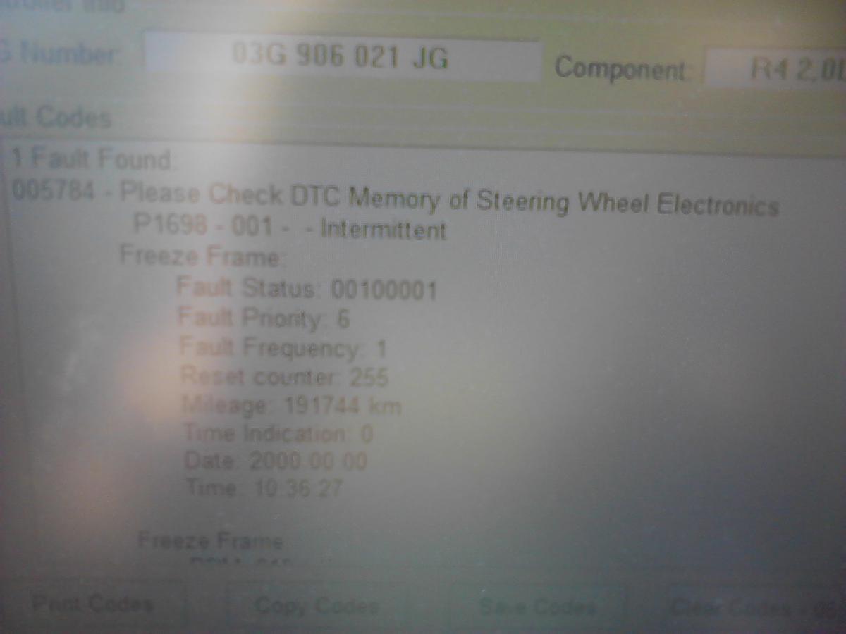

A 2-a problema este ca mi-a aparut o eroare ceva la wheel steer acum 4 km,nu am simtit nimic sau ceva,dar ce inseamna? am sterso,am repornit masina,am invartit putin de volan,dar nu a mai aparut.
Astept un ajutor,multumesc!
P.S : Scuza-ti claritatea...batea soarele intr-o nebunie si nu e asa performant telefonul!
1.prima poza este eroarea de la (battery regul) nush cum se traduce regulator baterie,cred!care nush ce inseamna

Am postat si eu ieri eroarea de mai sus...chiar nu poate nimeni sa ma ajute? sa-mi zica macar niste idei de la ce ar fi?

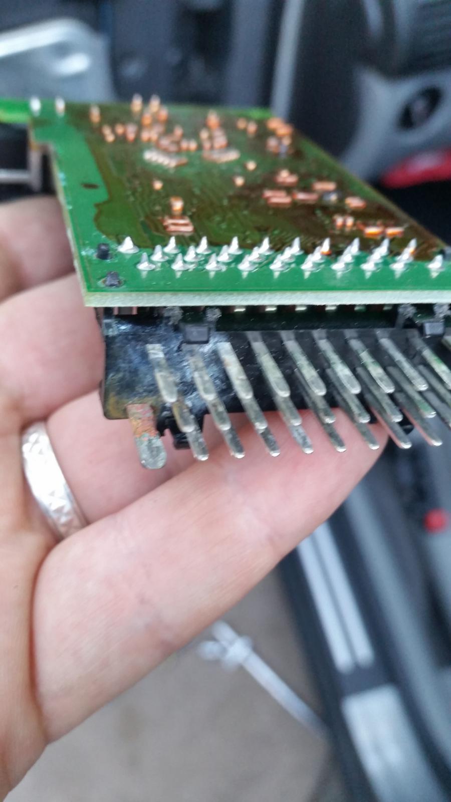

Prima poza poate fi de la apa sau umiditate la Modulu confort. La B5 cred ca ii tot ca la B5.5 deci sub mocheta de la sofer inspre stalpu masini. Vezi pe forum informati.
Daca nu comunica vezi sigurana mica de 10 amperi (am patit eu miercuri).
Alta posibilitate si problema ar mai fi modulu de pe motorul de pe geamul electric. Sa fie mufa sau pini oxidati. o sa atasez poza post-39904-0-54659200-1426790206_thumb.j
Ultima poza : Daca ai pilot automat (cruise control) poate ii din cauza lui? verifica sigurantele. Daca ai dat volanu jos sau modificat ceva poate proveni de acolo.
Poate proveni si de la ceva "switch E45" sau chiar de la maneta de semnalizare. Vezi linku http://www.autotitre.com/forum/Seat/Altea/FORUM-Seat-Altea-Seat-Altea-Xl-Seat-Toledo.-25020p1125.htm
Pozele care au mai ramas nu prea am intales de la ce sunt si unde sunt? Nu ai cumva probleme cu partea electrica de pe alternator, sau chiar mufa?
Alta posibilitate si problema ar mai fi modulu de pe motorul de pe geamul electric. Sa fie mufa sau pini oxidati. o sa atasez poza attachicon.gif20140915_184520.jpg

La golf 5 ,scuze am uitat sa specific! Pozele care au mai ramas se refera la Long Coding pe Battery Regul. Pe Battery Regul am eroarea de mai sus.Este cam vag ce ai zis si nu cred ca este de la usa... poate sa fie de la can-gateway?cam de atunci imi apare eroarea.Am schimbat can-gateway si am pus RCD 510 in loc de RCD 300 ,asa cred eu ca de cand am facut aceste modificari,dar de la ce poate sa fie?
Can-Gateway, te referi la modul confort de sub volan ? Nu stiu daca alea nu trebuie codate sau adaptate la schimbarea lor.  Oricum problemele sigur vin de la el, inclusiv cel cu steering Wheel-ul ...
Cauta in aria dedicata la golf 5 sigur gasesti raspunsuri.
Steering wheel numai apare...cine stie de ce a aparut atunci.Can-gateway este un modul de pe care sunt instalate modulele pe masina:de la incalzire auxiliara,la cui pe spate etc...Da este sub volan.Le-am codat cum aveam pe cel vechi...eu le-am codat bine zic eu,daca as fi codat ceva in plus dadea alta eroare si daca era ceva in minus la fel...altceva fata de ce scrie acolo.O sa trebuiasca sa ma duc la un service,m-am saturat de probleme tampite in care iti da o eroare si stai mult si bine pana o rezolvi,parca iara vad 100 de pareri de la mecanici...
