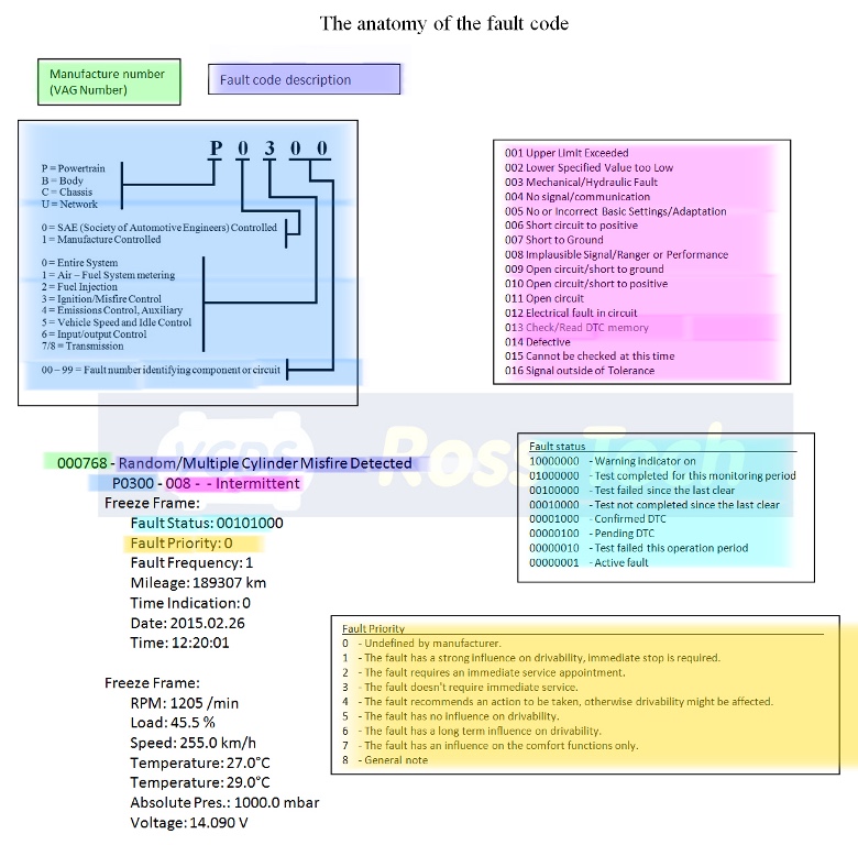

Starea defectului: 11100000
Prioritate defect 2
Frecv defectului 1

Prioritatea defectului din eroare, gen 0,1,2,3,4, etc. gravitatea este in functie crescatoare sau descrescatoare? gen 0 cea mai putin importanta si 7 cea mai importanta..?
Multumesc, deci daca este 2 gravitatea inseamna ca nu ar trebui sa mai merg cu masina sau pot sa o conduc cateva zeci/sute de km pana la service? Ce credeti?
poti mergr linistit. in cel mai rau caz tr limiteaza la turatie si se imbacseste putin dpf
