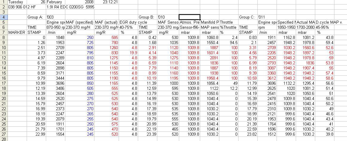

Ma ajuta si pe mine cineva cu interpretarea acestui log?
Masina nu mai merge cum mergea, sau mai bine zis are toane,cand merge bine, cand prost si i-a crescut si consumul.
Eu unul ma uit ca "mata in calendar" la cifrele astea, asa ca rog pe cei care se pricep sa-si dea cu parerea.
Multumesc anticipat.

  al bundy a scris:
pentru 4ABC: nu am vazut nimic in neregula in logul tau.
Mersi mult pentru raspuns.S-a uitat si Cipos pe el si a spus ca totul e in regula. :P :Driver:

  pgm a scris:
Chiar nimeni?????
