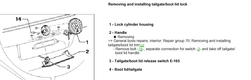

Schimba switchul de la pedala de frana.
Geo- dupa eroare switch deblocare yala portbagaj.Ce problema ai,cum se manifesta?
Salut, ma poate lumina cineva si pe mine ce e cu aceasta eroare?
Address 46 -------------------------------------------------------
Controller: 1C0 959 799 B
Component: 85 Komfortgerát HLO 0003
Coding: 00259
Shop #: WSC 05311
1 Faults Found:
01141 - Luggage Compartment Unlocking Switch (E165)
27-00 - Implausible Signal
Este switchul de la manerul de deschidere al portbagajului.da jos manerul,da jos garnitura mare care imbraca manerul(pe dinauntru), fa o curatare generala,si asigura-te ca switchul functioneaza(am intalnit cazuti cand acesta ramanea apasat mereu,nu se mai retragea manerul)
