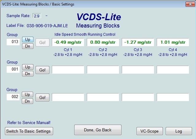

Am facut si un printscreen la valorile de la injectoare cu motorul rece si cu el dupa ce s-a incalzit si 2 inregistrari cu sunetul motorului.
Motor rece:
post-114086-0-20177100-1421522602_thumb.
Motor cald:
post-114086-0-34243500-1421522608_thumb.
Orice sfat este bine venit, multumesc!
Intareste contactele de la mufele injectoarelor. Pentru limp fa un log si posteazal in topicul specific
