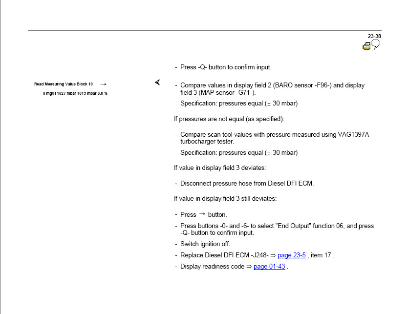

Salut ! am si eu o mica nelamurire ,ma facut un test cu vag-ul in grupul 10 si senzorul de pres. atm. f 96 avea valoarea de 979,2 iar senzorul G 71 avea valoarea de 989,4 .Intrebarea mea este acesti senzori nu trebuia sa fie cu valori identice ? Cine ma poate ajuta cu lamuriri va rog sa o faceti !
Va urez la toti Demaraj Maxim !
In principiu trebuie sa fie egale. Eroarea maxima intre ele trebuie sa fie de 30 mbari. La tine se pare ca e in "range".
G71 este MAP sensor, iar F96 este senzor barometric (de altitudine).
  Matei Ciprian a scris:
Abaterea de masurare a presiunii de catre cei 2 senzori trebuie sa se incadreze in limitele +/-50mbar (nu 30). Peste aceasta toleranta calculatorul motor considera ca sunt erori de citire si inregistreaza defect. La tine nu e cazul sa iti faci griji.

BLiTZ sa sti ca nu ziceam din burta 30 mbari. Ca la 50 mbar ai deja o eroare in calculator, asta-i altceva. Eu la "normalitate" m-am referit. Uite mai jos:
:D procedura de verificare a G71... nu te contrazic Andy, eu a
Va multumesc pt lamuriri ! Si va doresc in continuare Demaraj Maxim !
