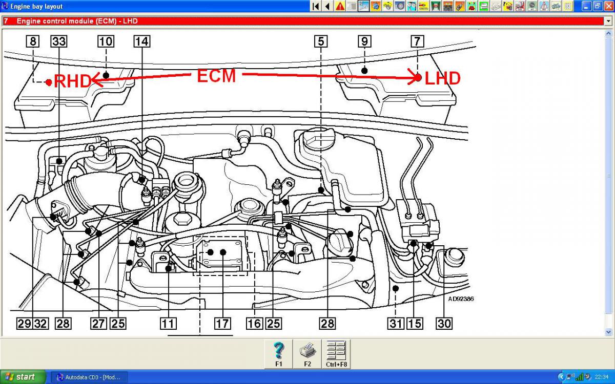

Intrebarea este in care din ele...ca in autodata vad ca sunt 2...stanga dreapta :))
post-14266-0-67994400-1417898472_thumb.j
Cer prea mult daca imi ziceti si pe ce pini?:))
Modificat de Lawrentzyu_86
e doar unul, asezat diferit in functie de tipul masinii - volan pe stanga sau pe dreapta  LHD - left hand drive, RHD right hand drive
