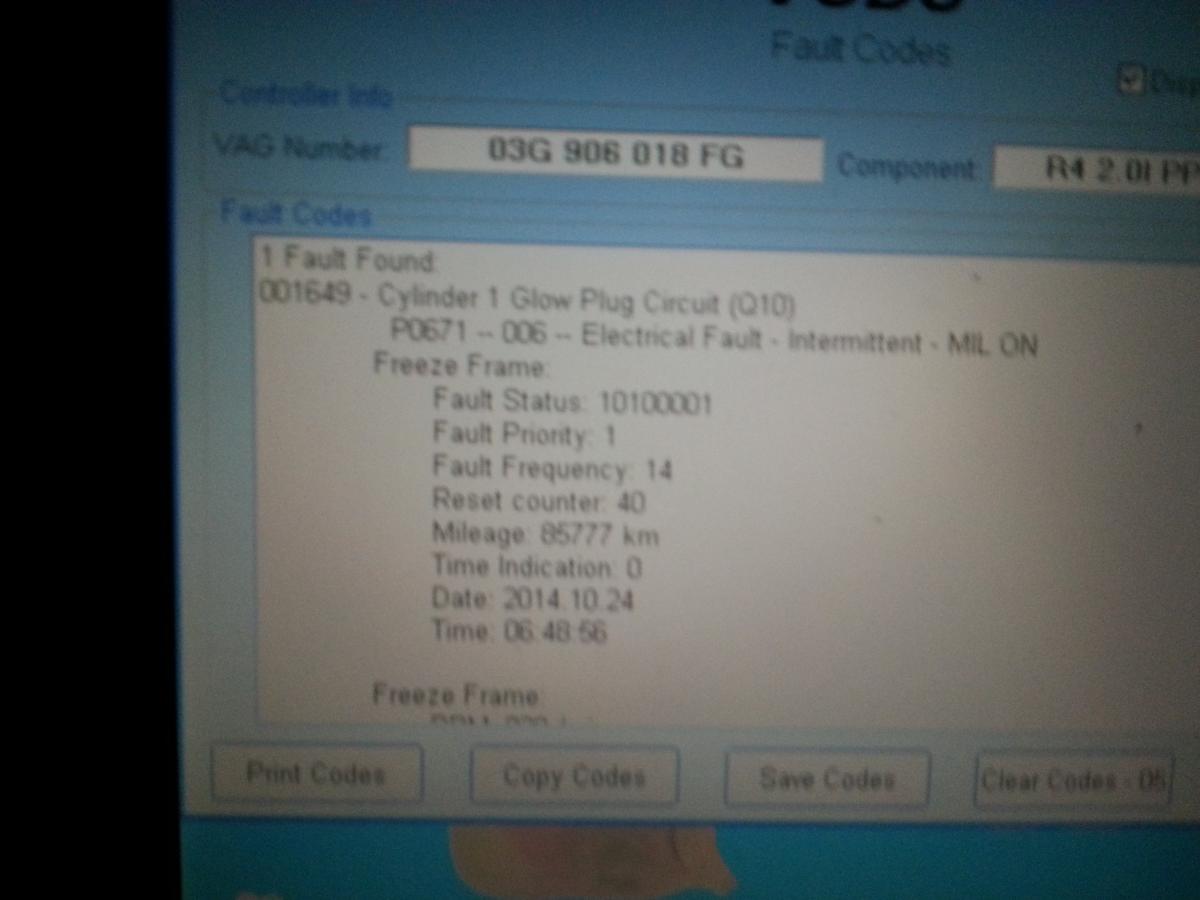

Da, eu am eroare pe senzorul 3, dar cu frecventa muuult mai mare. N-am remarcat ventilatie neobisnuita si am mers destul cu ea. e 500 lei, senzorul de dinainte de DPF. Se schimba usor, e cumva sub stergatorul pasagerului, chiar pe dpf, mufa maro - am scris si mai sus cred , sau 1-2 pagini in spate. Sterge erori si vezi daca revin intai.
Salutare prieteni. Tocmai mi-am cumparat un VAG 12.12 si am facut o scanare. Am o eroare care ma pune un pic pe ganduri....tin sa precizez ca injectoarele + cablajele sunt schimbate in Germania cu ajutorul circularei. Masina merge peerfect, cand s-a intamplat eroarea conducea sotia (evident ca nu a simtit nimic.... :)) Din experienta voastra, e cazul sa-mi fac griji sau e ceva sporadic? Ce fel de masuratori in mers imi recomandati sa fac?
Multam anticipat!

verifica ce valoare ai pe injectorul 1 si rezistenta injectorului daca zici ca cablajul l-ai schimbat sau incerca sa mai stangi/intaresti papuci la injectoare

Pune poza. CA nu e corect sa se traga fire asa aiurea.

Salutare.. dupa ce temp. de afara a scazut sub 5 grade.... zbang..eroare cu motorul galben in bord..Am facut o scanare cu vag.com si a rezultat urmatoarea eroare(poza)..Ce oare sa fie? doar bujia ? sau pb e mult mai complexa?Multumesc anticipat pe raspunsuri.
post-113610-0-05952200-1414759362_thumb.
Modificat de Nicolae Alin
Cod motor AVF, an fabricatie 2004 masina audi a4.
vezi sa nu ai apa in cutia de la ecu de sub stergatoare.
Alin : doar de la bujie este.
Modificat de Al Bundy
