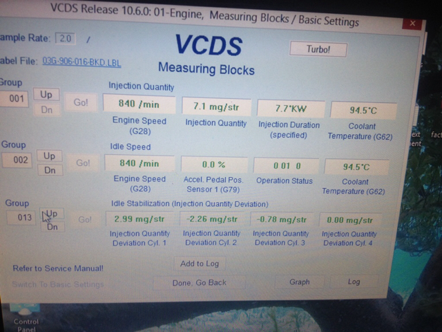

Am întâlnit eroarea asta la un 1.9TDI BJB. Pe lângă faptul că pornea greu la cald, când se încălzea avea nişte fluctuaţii de ralanti, de fapt pentru asta a venit la mine pentru că prima am mai studiat-o şi se pare că se rezolvă prin resoftare (asta este altă poveste).
Revenind la eroare, cum interfaţa mea nu mi-a permis să intru să scanez pe 09 central electronics, am mai verificat una alta şi am descoperit că la cald cu consumatori porniţi (climă, lumini), tensiunea bateriei scădea destul de mult, nu mai ştiu exact cât, oricum în jur de 13V. Cum scădea sub o anumită valoare (parcă 13,3) cum apărea eroarea. Iniţial am zis că este releul de încărcare, dar până la urmă s-a dovedit că nivelul electrolitului era scăzut mult. Completat cu apă, circulat mai mult cu maşina pentru încărcare şi eroarea nu a mai apărut, ralantiul a redevenit stabil, dar pornirea grea la cald a rămas. Deci verifică în primul rând tensiunea bateriei la cald şi cu toţi consumatorii puternici porniţi.
Pentru pornirea grea la cald postează aici
http://vwforum.ro/topic/32491-probleme-cu-pornirea-la-cald-motor-tdi/page-45?hl=%20pornire%20%20grea%20%20cald
Sfatul meu este să faci un log pe timpul pornirii pe grupurile 001,005,012 să vezi ce se întâmplă cu cantitatea injectată, cu turaţia şi cu tensiunea bateriei pe timpul pornirii.

Salutare. Imi puteti spune care injectoare trebuie schimbate. Precizez ca oringurile au fost schimbate in primavara. post-98469-14138747221697_thumb.jpg
Nr. 1-depaseste valorile compensarilor.
