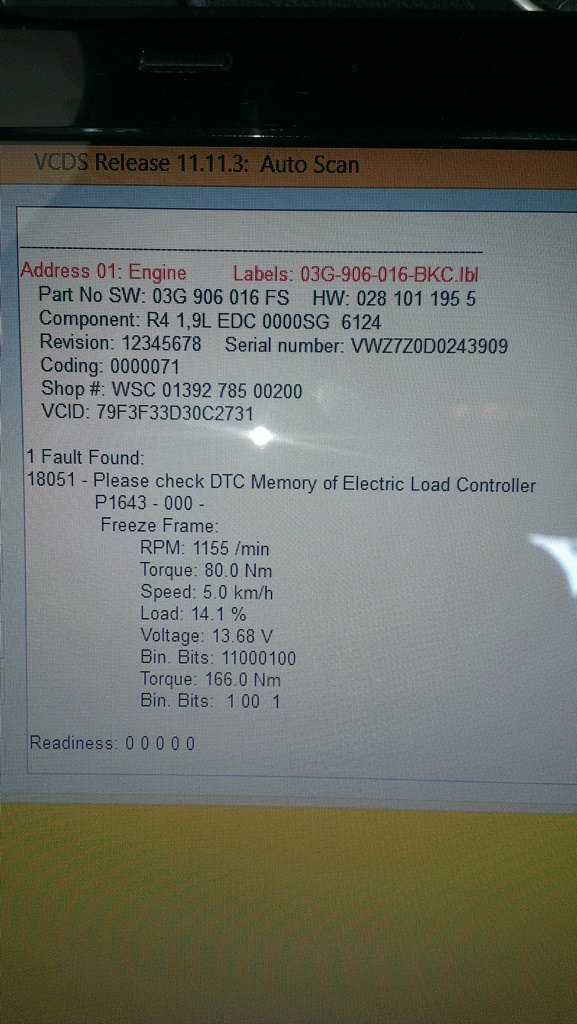

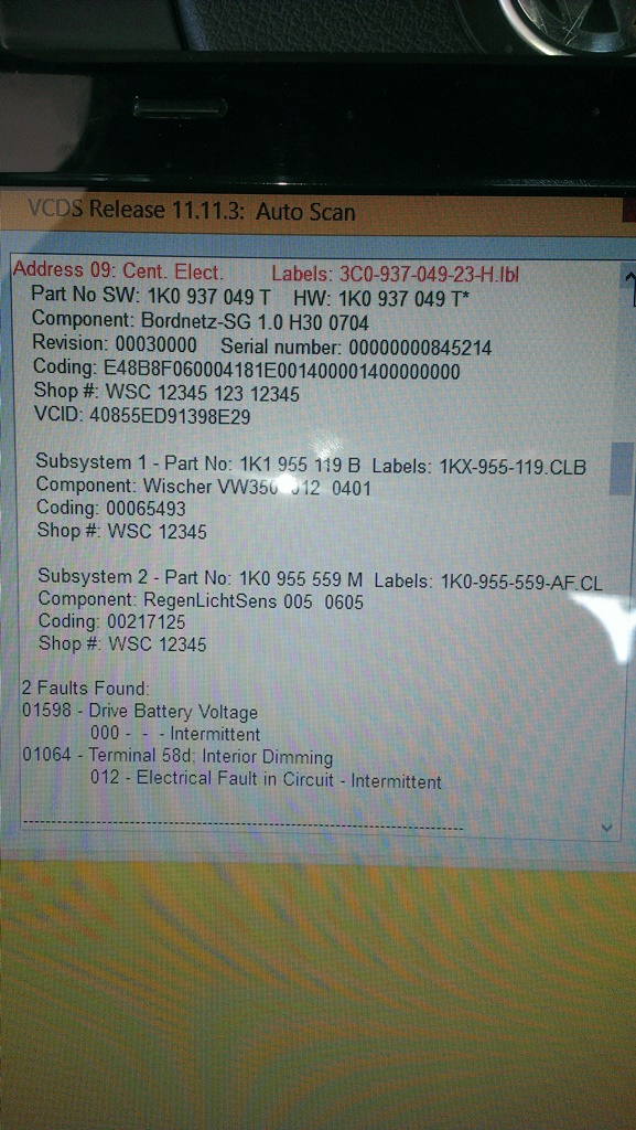

Salutare, am si eu ceva probleme la un golf 5  (al surorii mele); masina se tureaza la relantii pana la 1100 rpm si ramane asa turata pana opresc pornesc motorul, si porneste si ventilatorul.. am scanat cu vag-com dar nu exact cand se tura, a avut urmatoarele erori si va rog frumos sa ma ajutati. Am schimbat senzorul G62 dar la fel se comporta.

Se pare ca bateria este pe duca sau nu e vreo borna stransa cum trebuie. CEntrala electrica vede ca nu se incarca bateria si comanda cresterea turatiei motorului.
Dupa cum vezi nu ai decat 13.6 V, ceea ce este sub minim. Verifica si alternatorul.
Multumesc Al Bundy, solutia ar fi sa verific bornele la baterie apoi alternatorul si daca e ok atunci schimb bateria
