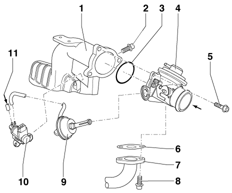

am scanat si ... eroarea:
19561 - Valve for Intake Manifold Flap (N239): Open or Short to Ground
P3105 - 35-10 - - - Intermittent
persista (dupa prima scanare am vazut ca furtunasul care duce in acea electrovalva era rupt si l-am schimbat).
ce mai este de facut?
Multumesc,
  bluewave a scris:
Pune mana si da capacul motor jos ca sa iti fie mai usoara operatiunea. Inarmeaza-te cu un letcon si ceva tub termocontractil. In spatele clapetei EGR si clapetei de oprire intra o mufa. Scoate-o afara si urmareste traseul acelui cablu protejat de un tub gofrat. O sa gasesti protectia roasa si firele inauntru dezizolate, intrerupte etc. Daca le gasesti asa scoate borna minus de la baterie si apuca-te de treaba. De ce sa scoti borna? pentru ca daca faci scurt intre fire o sa arzi o siguranta raspunzatoare de plus-ul pe mai multe electrovalve si-atunci o sa mai ai putin de lucru.
Cam asta ar fi. Spor! :)
Later hint: mufa este de la electrovalva 10 din poza! Cheers!
