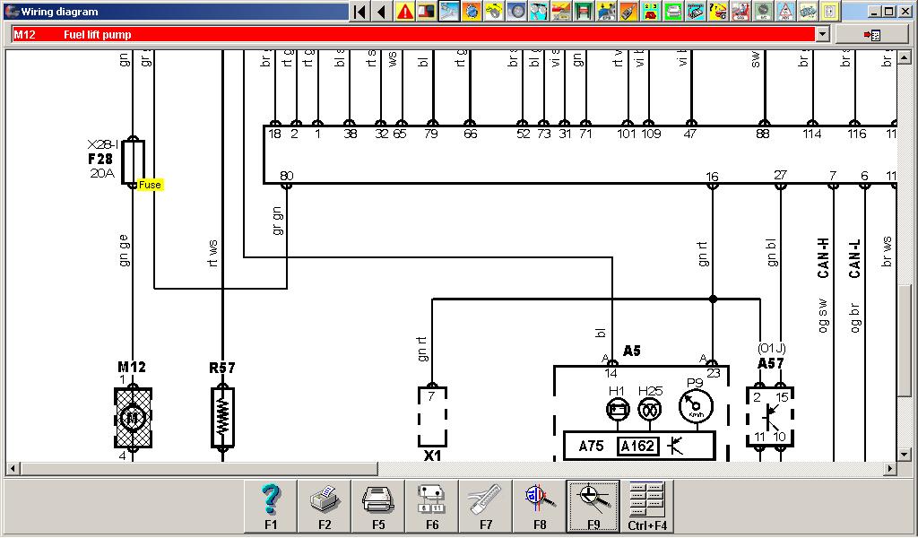

Am verificat tensiunile la releu si sunt ok in momentul cand fac punte intre 30 si 87 nu se aude pompa din rezervor, am scos mufa din pompa, am masurat  si nu are tensiune. Mai exista ceva intre releu si pompa?
Intre releu si pompa este sigranta f28
Siguranta este inainte de releu.
Eu in autodata am gasit-o inaintea pompei. Dar nu ar fi exclus sa fie greseala.
Modificat de robert r.
Orice siguranta se pune cat mai aproape de bara de alimentare si inaintea oricarui consumator.
post gresit.
Modificat de andrei_221
Daca la mine te referi, noi vorbeam de a4 AVB.
