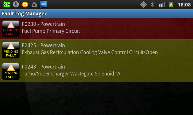

Salut !
Am un golf iv tdi 101 cp /2004.
De o saptamana primesc o eroare "P0230: Fuel Pump Primary Circuit". I-am dat reset cu Torque ma gandeam ca ii ceva aleator.Am facut un drum de 200 km si nu a mai aparut, la intoarcere (a doua zi) am primit eroriile din atasament(eroarea veche + inca doua).Dupa ce au aparut aceste erori, motorul nu-l mai puteam accelera, pedala  o apasam pana la podea si nu se intampla nimic.Mai aveam 45 de km pana acasa, nu stiam ce sa fac, am resetat ECU si masina si-a "revenit" momentan.
Rog ajutor rff la problema mea.
Cu multumiri,
Sorin

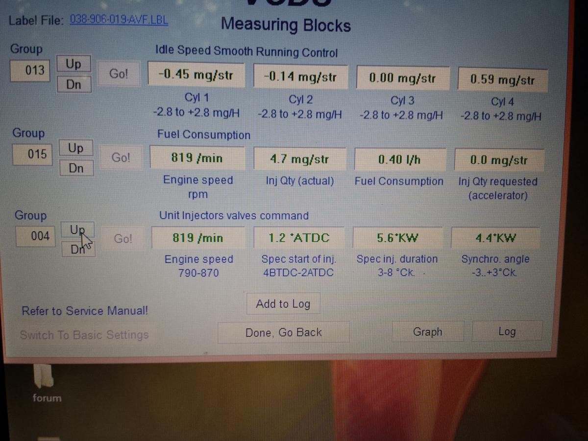

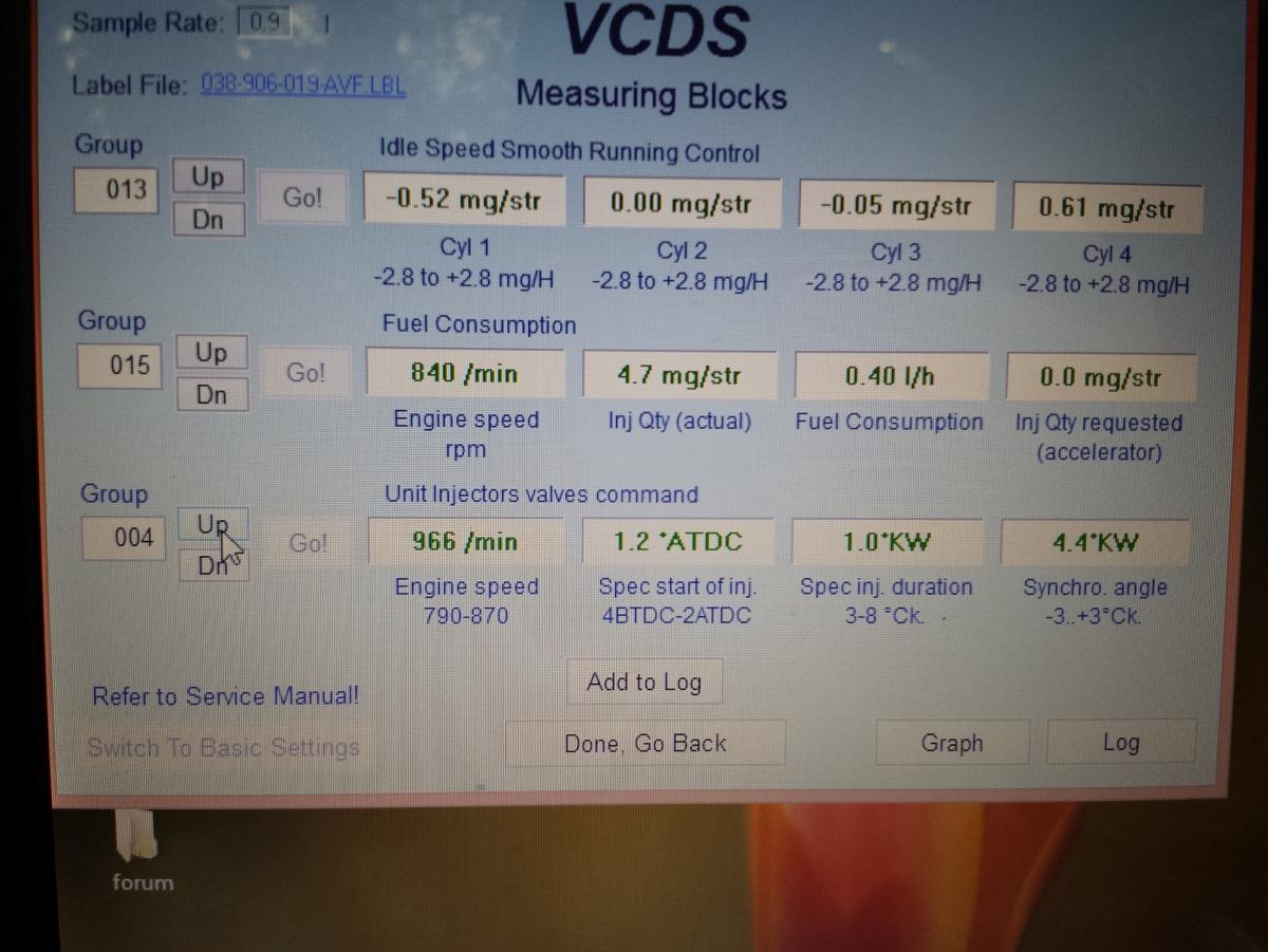

Buna am si eu din nou erori la AVF-ul meu,
Le postez pe scurt
+ ca am verificat putin grupurile 04 ,15,11 si 13
Avansul ii ok? (din poze)
2 Faults Found:
17965 - Charge Pressure Control
            P1557 - 35-10 - Positive Deviation - Intermittent
17664 - Engine Coolant Temp Sensor (G62)
            P1256 - 35-00 - Open or Short to Plus
Readiness: 0 0 X X X
1 Fault Found:
00787 - Temperature Sensor in Fresh Air intake duct (G89)
            30-00 - Open or Short to Plus
Asta ii senzorul din climatronic, stiu care ii problema l-am inlocuit cu altu de golf 4 si nu mergea clima cand luam de pe ECON ,nu pornea compresorul asa ca l-am pus pe cel OEM (stricat), asta merge clima dar nu baga caldura numai cateodata.
P.S si consumul in relanti L/H pe bord C. indica 0.6 cu toate oprite pe VCDS 0.40l/h cum se vede si in poze.
P.s2 Avansul este mare nu? Oare de aceea imi urca si consumul in relantiu foarte repede daca masina sta pe loc. De exemplu daca o las de la o medie de mers de 10L/100km si las masina sa stea la relantiu 5 minute imi urca la un consum mediu de 15-18L/100km in relantiu.
P.S cu G62 nu apare numai cateodata, si am vazut ca relantiu variaza o secunda  dupa care is revine( nu intotdeauna). Care ii codu piesei ptr masina mea ca sa le cer la vw, sau ce sa le zic? Daca trebuie schimbat.
P.S2 am vazut ca si consumul pe BC variaza, cateodata fac cu 15 litri 250km cateodata 125km pe acelasi traseu si timp de zile. Cateodata am pe BC consum de 9-10, cateodata de 4.8 sau 5.6 etc. Mai nou ii ca si la loterie. Ce ii de facut?
Am vazut ca si apa nu sta intodeauna pe 90 de grade mai mult pe 80 dar cand ii rece pe afara in rest undeva pe 85-90 grade. Nu sta acu drept pe 90. Nu stiu daca are vreo importanta sau care ar fi cauza exacta.
Merci
P.S la rece valorile injectoarelor sunt si mai aproape de 0.
