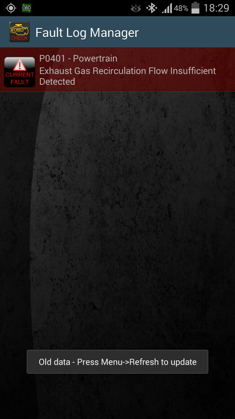

Astăzi in drum spre casa mi-a aparut eroare pe bord. Am in masina obd si programul tourque . Am scanat cu telefonul si am eroarea din poza. Am sters eroarea dar după vreo ora a reapărut din nou . Banuiesc ca ma paste schimbarea egr ului. post-19256-13986154840297_thumb.jpg
Asa a fost si la tata la jetta 2010, dar la el doar egr-ul a fost 18 mil + manopera inca vreo cateva. Sa inteleg ca se merge mai mult subturat?
Astăzi in drum spre casa mi-a aparut eroare pe bord. Am in masina obd si programul tourque . Am scanat cu telefonul si am eroarea din poza. Am sters eroarea dar după vreo ora a reapărut din nou . Banuiesc ca ma paste schimbarea egr ului. attachicon.gifuploadfromtaptalk1398615483018.jpg
Incearca intai o curatare a lui-sa nu fie colmatat.
Am facut in noiembrie cand am schimbat clapeta de shutt off. O sa il schimb cred ca e cel mai bine
pentru 250 lei cat costa EGR, e si pacat sa nu il schimbi. De regula nu mai tine vacuum capsula.
dar inainte verifica sa nu fie altceva (furtun de vacuum, supapa , etc)
