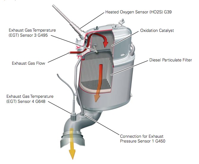

Acum 3 zile am facut o postare cu probleme DPF la O2 de 1.6 ... l-am dat jos si l-am trimis la curatat, am inlocuit si senzorul de presiune diferentiala, toate bune si frumoase, a mers masina 3 zile, apoi sa aprins martor motor, am facut diagnoza si apare : 9854 exhaust gas temperature sensor 4 bank 1 P2467 00, l-am sters si nu a mai aparut, deocamdata, ce poate fi ??  care e acel senzor ca nu gasesc nimica despre el. multumesc
al 4-lea senzor de temperatura....scaneaza si posteaza eroarea cum apare - cu VCDS-ul.
cum am scris-o eu apare, mai putin chestia cu implausible signal - intermittent - asta nu am mai scris-o in postare
tocmai asta e important... de aceea trebuie sa postati eroarea in intregimea ei. Ti-am postat care este senzorul cu problema.

acum ai schema verifica firele daca nu schimba senzorul....senzorul este in jur la 100 de euro iar colmatarea dpf-ului nici nu vrei sa sti.... senzorul asta este folosit pentru reglarea volumului injectat - o temperatura mare dupa filtru duce la micsorarea volumului injectat, deci o metoda de protectie a filtrului contra temperaturilor inalte.
In cazul unui defect intern, ciclul de regenerare va fi efectuat de care ECM pe baza datelor de distanta parcursa si numar de ore functionare.

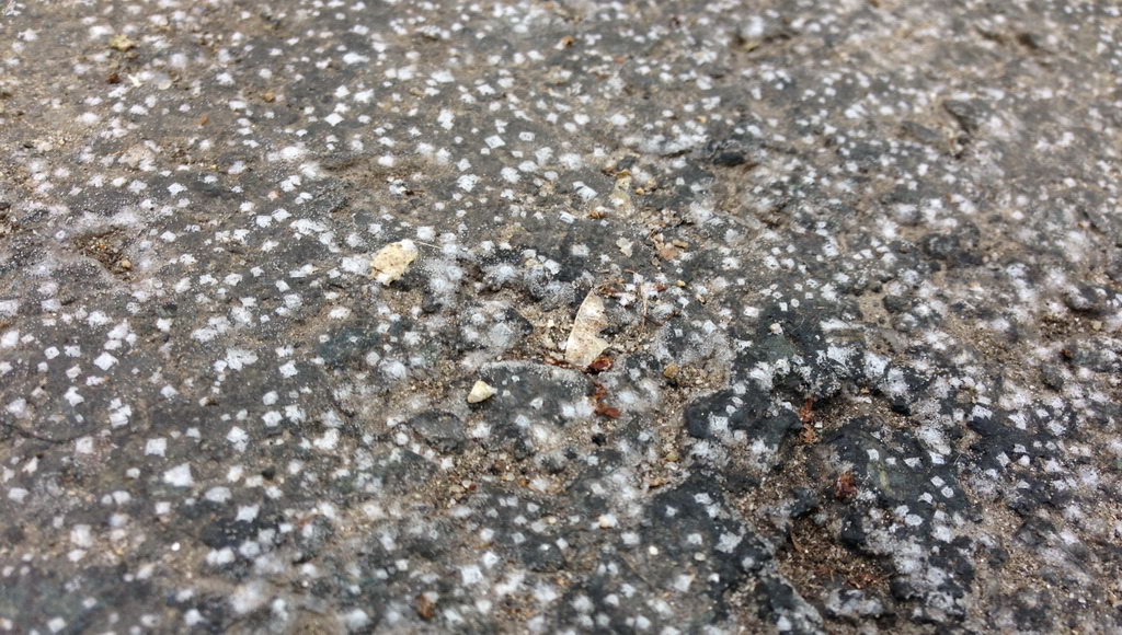

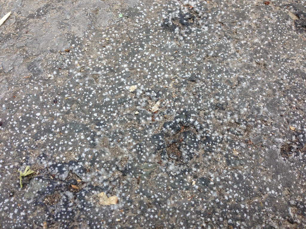

Am lasat masina parcata peste noapte, putin in panta si dimineata am vazut pe asfalt, sub masina pe partea stanga fata (sofer), o pata pe care erau cristalizate niste "flori" albe.

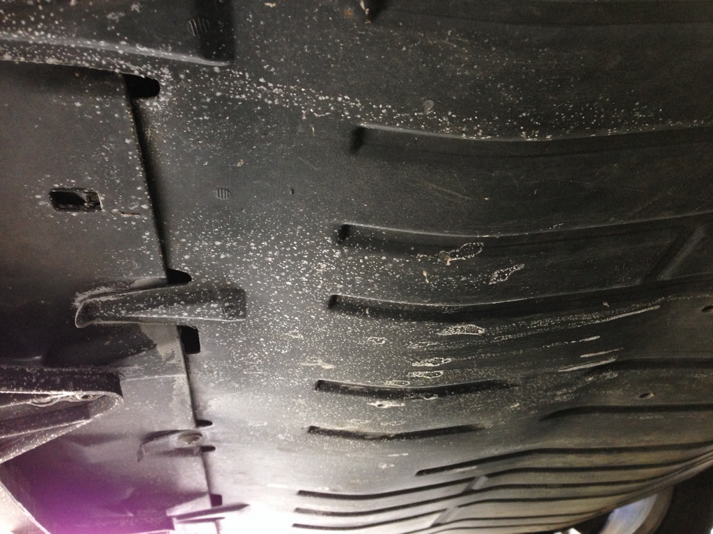

Acelasi fenomen de cristalizare pare sa fie si pe scut exact in acel loc.

Antigel n-am pierdut, este la nivel asa cum l-am pus.
post-68691-0-80773600-1398153245_thumb.j
Compartimentul motor privit din interior pare uscat, dar bine inteles ca n-am vizibilitate tocmai sub baterie/far.
Daca ati mai intalnit un asemnea fenomen va rog sa-mi spuneti de unde curge si ce curge.
