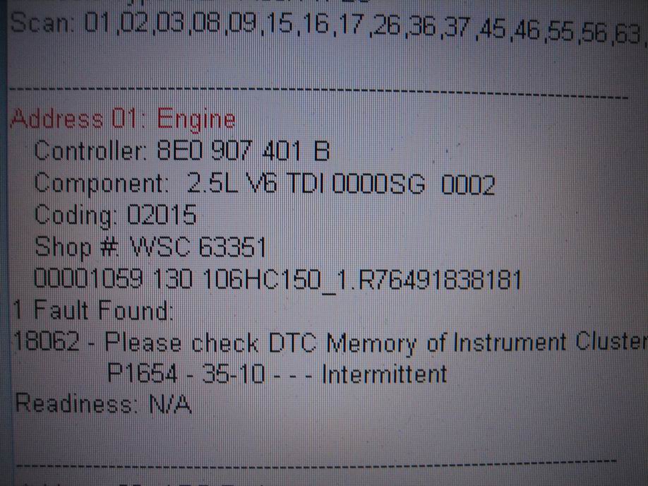

Sal! am bagat ieri vagu pe ea si am o eroare ceva semnal intermitent...si sa va uitati va rog si la restu ca pun niste poze si sa-mi ziceti ce credeti.Masina merge f bine,trage f bine si testu l-am facut la relanti. mersi. post-10738-1201164590_thumb.jpgpost-10738-1201164576_thumb.jpgpost-10738-1201164532_thumb.jpg

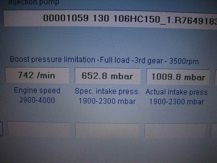

Testul facut de tine nu are nici o valoare. Spune clar acolo "3rd gear, full load". Banuiesc ca stii ca asta inseamna in treapta a 3-a de viteza, in sarcina? Chiar specifica undeva acolo la 3500 rpm.
Dupa stergerea erorii aceasta mai apare? (vad ca scrie "intermitent")?
