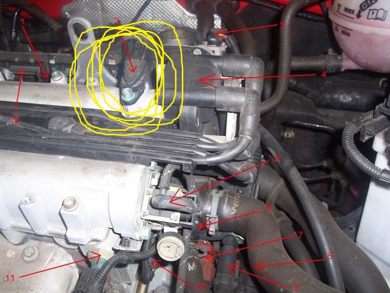

Salut.
Va rog frumos sa ma ajutati si pe mine. Am masina prietenului meu la mine(el este plecat pana in 15 iunie) si de vreo 3 zile s-a aprins "check engine". Am scanat, am sters de mai multe ori si se incapataneaza sa apara urmatoarea eroare:
1 Fault Found:
012296 - Camshaft Position Sensor (G40)

Este clar ca este problema la axul cu came & distributie?
Pot rezolva singur asta si cu costuri cat mai mici? sau este nevoie de un "doctor" de la service autorizat?
Multumesc mult pentru ajutor si intelegere.
Sorry...am omis sa spun...motorul este un 1.4tsi 140cp
Modificat de Nazy
fa rost de un senzor ax came cod original 036 907 601 A (sau b, c,d) si vezi cum se manifesta pe urma.
trebuei sa dai jos capacul de pe motor sa ai acces la el.

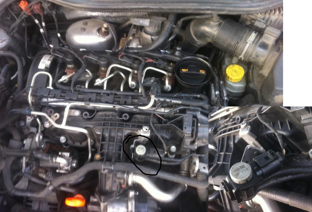

Am martorul catalizator permanent aprins (se stinge la alimentare, cam pt 20 de km). Iar de dimineata mi s-a oprit motorul de 2x, cu martorul de bujii incandescente palpaind (desi l-am lasat sa se incalzeasca). Cand am revenit la masina dup-amiaza a mers.
Am scanat codurile de eroare: pare sa fie vestitul senzor g450 (senzor presiune diferentiala la dpf) pentru martorul de exhaust care sta permanent aprins.
Legat de problema de dimineata cu opritul motorului si palpaitul martorului de bujii incandescente vad 2 erori de la senzorul de pozitie acceleratie si la 1 km diferenta 2 erori la Throttle Actuator Control System, blocat pe inchis (deci ori senzorul ala, ori clapeta de acceleratie - am citit ca are un grafit care se uzeaza).
O sa ma interesez de un mecanic care le poate proba pe astea si stabili ce e de curatat si ce e de cumparat. Astea sunt doar interpretarile mele de amator.
Schimba G450-ul iar pentru cealalta eraoare sper sa te ajute ce e mai jos:

Check the Throttle Position Sensor (G69) is well fitted
Check / repair wiring and connections
Check the voltage which emits the sensor (measuring blocks?)
Replace the Throttle Position Sensor (G69)
Ce scrie pe senzor? Made un US?
nu retin daca la 1.6 TDi s-a mai folosit cel de USA. Parca venea din fabrica cu cel de Malaezia.

A mai avut careva problema aceasta ? Un mecanic mi-a spus ca ar trebui schimbat cu totul senzorul de la pedala de acceleratie (sau ceva de genul) unde se afla si actuatorul asta (undeva inainte de EGR, nu prea ma pricep la mecanica sincer, doar ce am observat si eu cand le-a curatat) si ar ajunge unde la 10-12 milioane. Parca nu m-as apuca sa il schimb daca dupa ce il desface maine tot nu merge doar ca sa nu mai am eroarea in bord, avand in vedere ca nu are teoretic cu ce ma afecta (din ce a spus electricianul). Astept ajutor de la cei care se pricep la asa ceva, multumesc anticipat!
L.E. : Am inteles ca piesa ar fi - clapeta admisie aer, daca ar putea cineva sa ma ajute
Modificat de bogdan85
e vorba de clapeta de pe galeraia de admisie.
Daca ai codul de motor CBAA sau CBAB , clapeta costa vreo 6 mil , noua.
Nu are treaba cu senzorul de la pedala, are in ea un senzor care vede pozitia clapetei
http://www.ebay.co.uk/itm/Audi-A3-8P-A4-8K-A5-Q5-TT-Reglerklappe-2-0-TDI-03L128063C-03L128063E-/370524648346

Salut bogdan85,
Aceeasi problema aici. Eroarea spune ca s-a blocat pe inchis - mie chiar mi se oprea motorul. Mie mi s-a intamplat cand era rece afara si mergeam in trafic. Aveam 2 - le poti vedea mai sus in postul meu - una de senzor, una de actuator. Cred ca cea mai veche e cea reala. Mai vedem. Cred totusi ca nu era incalzit bine motorul.
Bogdan: fara acea clapeta functionala DPF nu isi face regenerarea.
Ok baieti, am sa imi comand zilele urmatoare o clapeta noua si sa o puna pe masina, sper sa fie sigur de la asta si sa nu arunc banii degeaba cu mecanicii si electricienii astia "mari" de prin Vaslui ...

 Ma tot  tin de un electrician de luni sa imi dea jos clapeta sa vada poate e rupt vreun fir inauntru sau poate pinii is rupti sau mai stiu eu ce dar ma tot amana de pe o zi pe alta si am ajuns vineri sa nu fi rezolvat inca nimic. Din experientele voastre cu aceasta problema, ce ziceti : sa o comand direct noua si sa mi-o monteze mecanicul pe masina pentru ca oricum de obicei nu mai ai ce le face cand se defecteaza sau sa astept sa vad poate are doar ceva minor inauntru si scap cu putini bani dati pe desfacere + lipit (daca o fi cazul, sau curatat pini, calamina, etc)? M-am cam saturat de asteptat si ma gandesc ca mai mult ca sigur nu are ce ii face, platesc degeaba cred sa mi-o dea jos, sa se uite prin ea, etc - ajung tot sa o schimb de noua dupa capul meu... astept o parere avizata !
In general se duc niste rotite dintate din angrenaj. Daca are vine sa ti le faca, o demontezi si o repari.
Sent from my  using Tapatalk.
Deoarece majoritatea nu scriu concluziile si constatarile finale la problemele care le-au avut si nu pot ajuta pe altii care au aceeasi problema la un moment dat, am decis sa scriu ce si cum, sa fie aici cauza-solutia, ca sa spun asa!
 Mi-a desfacut electricianul clapeta, avea ceva ulei in ea si din pacate 2 dinti rupti de la roata dintata din angrenaj. Deoarece la modelul asta nou trebuie sa faca toata "cursa", iar rotitita aia mica nu se poate cumpara separat sau repara/ face alta la fel, solutia : alta clapeta, pret 580 ron :(.
 Am inteles ca pe modelele anterioare, rotita aia facea doar 180 grade si era mai simplu, o muta mecanicul cu cativa dinti in fata si scapai fara sa o inlocuiesti o perioada buna de timp. La mine insa, fara acei 2 dinti, se blocheaza in momentul cand ajunge rotita aia mica pe astalalta si de asta imi da eroare in bord si nici nu mai inchide. Asta e, dam inainte, luni o montez pe cea noua si sper sa fie totul ok !

Imi poate confirma cineva ca acesta este G450? (a nu se confunda cu similarul g550). Daca da, scrie mare pe capac Made in USA :)
post-121969-0-35977700-1370942114_thumb.
