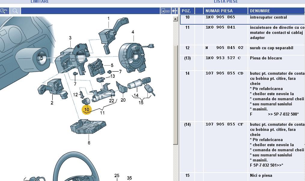

Pentru erorile de mai jos:
Address 16: Steering wheel
Part No SW: 1K0 953 549 BG    HW: 1K0 953 549 BG
4 Faults Found
00576 - Terminal 15
00883 - Ignition Switch (D) Terminal S
00884 - Ignition Switch (D) Terminal X
01744 - Ignition Switch Terminal P (D)
Este vinovata componenta 10 din figura?
Stie cineva s-o schimbe?
Trebuie vreo operatiune speciala?
post-68691-0-62093200-1370041480_thumb.j
Modificat de Dolfin
da, e vb de partea electrica a contactului
PEntru cine stie nu e mare inginerie de schimbat, dse demonteza volan, airbag, carcasele de la volan, calc de coloana.

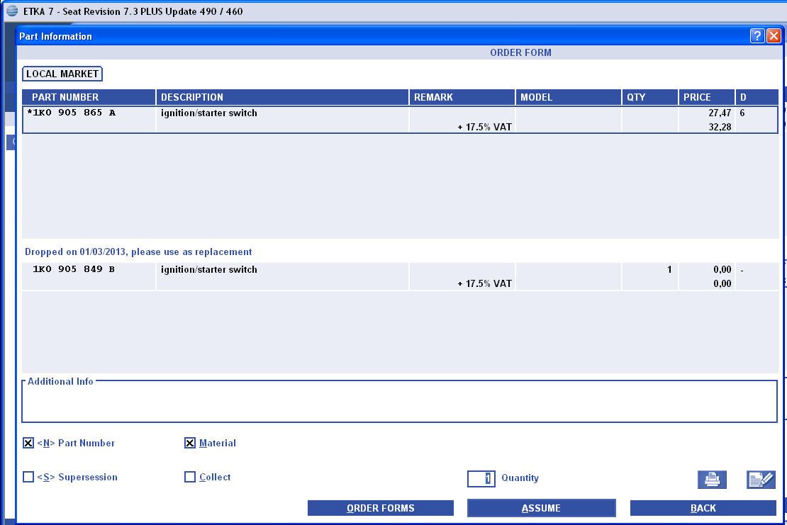

ETKA imi spune ca a vechiul cod 1K0905865 a fost inlocuit din 30.08.2010 cu 1K0905865A.
Poti sa-mi spui pretul pentru codul meu?
Codul prezentat de tine este pentru Skoda/Audi/VW, eu am Seat.
mai actualizeaza ETKA...
post-17228-0-90695400-1370107289_thumb.p
Modificat de andrei_221

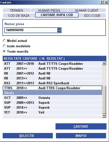

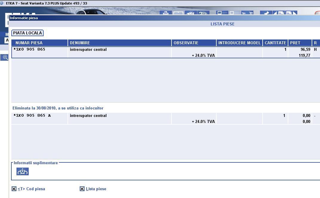

Guest Dolfin
Oricum inainte de achizitie verific si la Porsche ce cod este necesar.
ETKA la mine v. 493, la tine v. 490. Am atasat si filtrarea dupa codul tau, nu se regaseste Seat.
Te rog daca ai acces la preturile dealer-ilor sa-mi spui pretul pentru codul meu.
post-68691-0-96752400-1370120868_thumb.jpost-68691-0-13173100-1370120870_thumb.j
Modificat de Dolfin
BA da, cel cu B e si pe seat si este 35 euro si inmultesti cu 5,6.
Guest Dolfin
codul acela s-a inlocuit cu 1k0905849B si costa undeva la 230 lei.
Am descoperit unde era eroarea.
Eu ma opream in cautarea codului in pagina in care era prima schimbare de cod, nu incercam sa vad daca mai este o schimbare.
Deci codul spus de voi este corect 1K0905849B si cel recomandabil la achizitie, este corect si al meu 1K0905865A, inca se gasesc la vanzare ambele coduri, pret 199,28Lei cu TVA inclus la dealeri Porsche.
