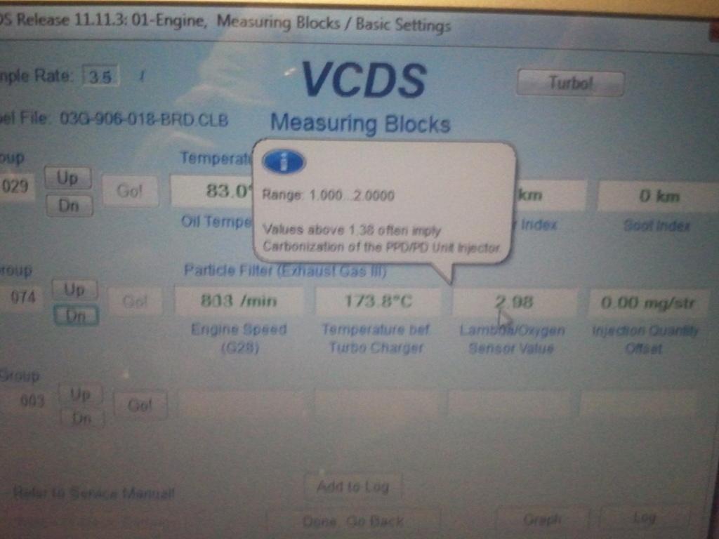

Am si eu o intrebare de VAG COM 11.11.3 , la cod motor BRD , pe grupa 074, canalul 3, ce se masoara? si ce inseamna chestia care mi-e afisata?
post-43222-0-84650400-1365108435_thumb.j
Modificat de DaBlue
Ce cod avea eroarea respectiva? Ce versiune de CAN are masina? A schimbat cumva unitatea cu ceva mai nou?
Am sa incerc sa mai scanez astazi inca o data pentru ca nu imi arata codul de eroare - spunea ca nu poate comunica cu radio-ul.
Unitatea e cea din fabrica si nu s-a umblat la ea.
O sa revin si cu versiunea de CAN.
Am facut un log in mers .. nu talpa, cu motorul rece.. mie mi se pare ca se comporta cam dubios sonda lambda.
- pe 074, cand accelerez, valoarea scade la 1.xx, cand motorul nu e in sarcina, creste peste 2... e normala chestia asta?
- pe 030, se vede ca anomaliile incep sa apara cand rezistenta scade la 70 ohmi ..
Poate sa-mi dea fum mult din cauza asta?
(nu este nici o eroare la motor, doar ca e zgomots motorul si "rontaie")
LOG-01-015-074-030_.xls
