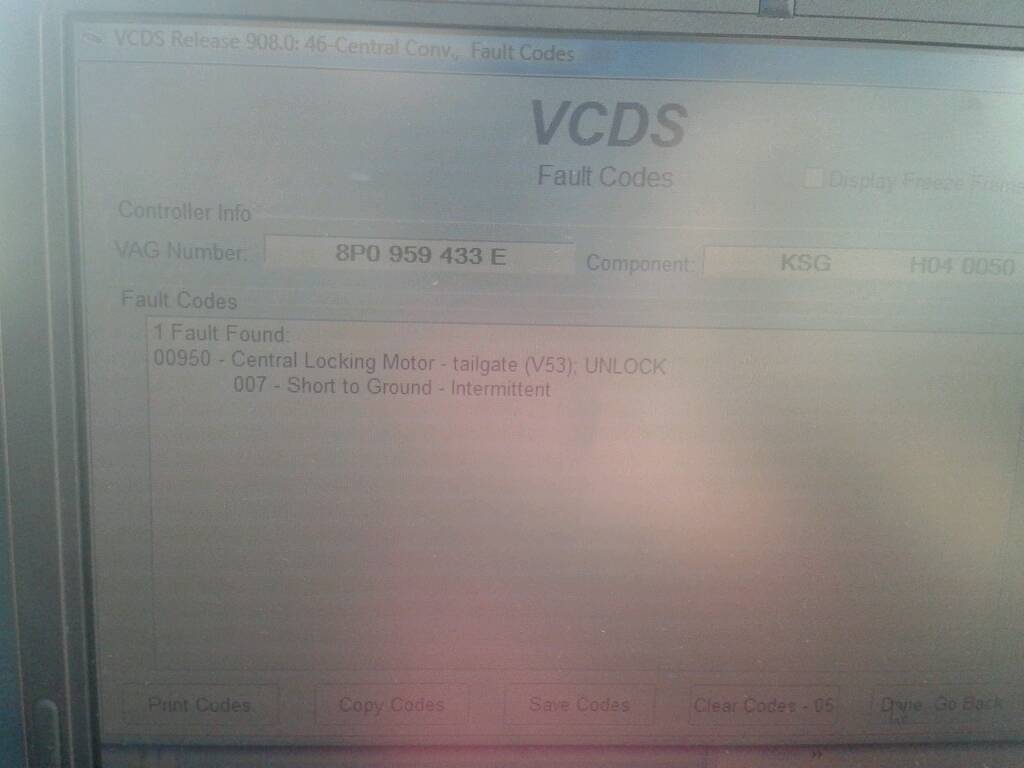

Am scanat azi masina si am gasit eroarea din poza. De ceva vreme la deschiderea portbagajului clantane de mai multe ori.
Ce este stricat?
Nu am avut cum sa iau altfel captura :)
servomotorul de la deschiderea hayonului. Trebuie verificat - e el de vina, este cablajul....
da, urat - jos capacul de la hayon si masurat ce se intampla in mufa actuatorului.... si el testat separat.

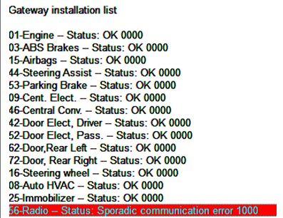

Am scanat un Passat B6 al unui coleg de la job caruia nu-i mai merge RCD 500.
Am gasit numai eroarea asta: Radio sporadic communication error 1000
Ce mi s-a mai parut bizar: intensitatea  luminior de la butoanele radio-ului scade si creste...
Primul impuls a fost sa ma gandesc la o baterie pe duca dar a schimbat-o recent...
A mai intalnit cineva ceva asemanator?
Multumesc anticipat pentru orice sfat  :icon_thumleft:

Ce cod avea eroarea respectiva? Ce versiune de CAN are masina? A schimbat cumva unitatea cu ceva mai nou?
